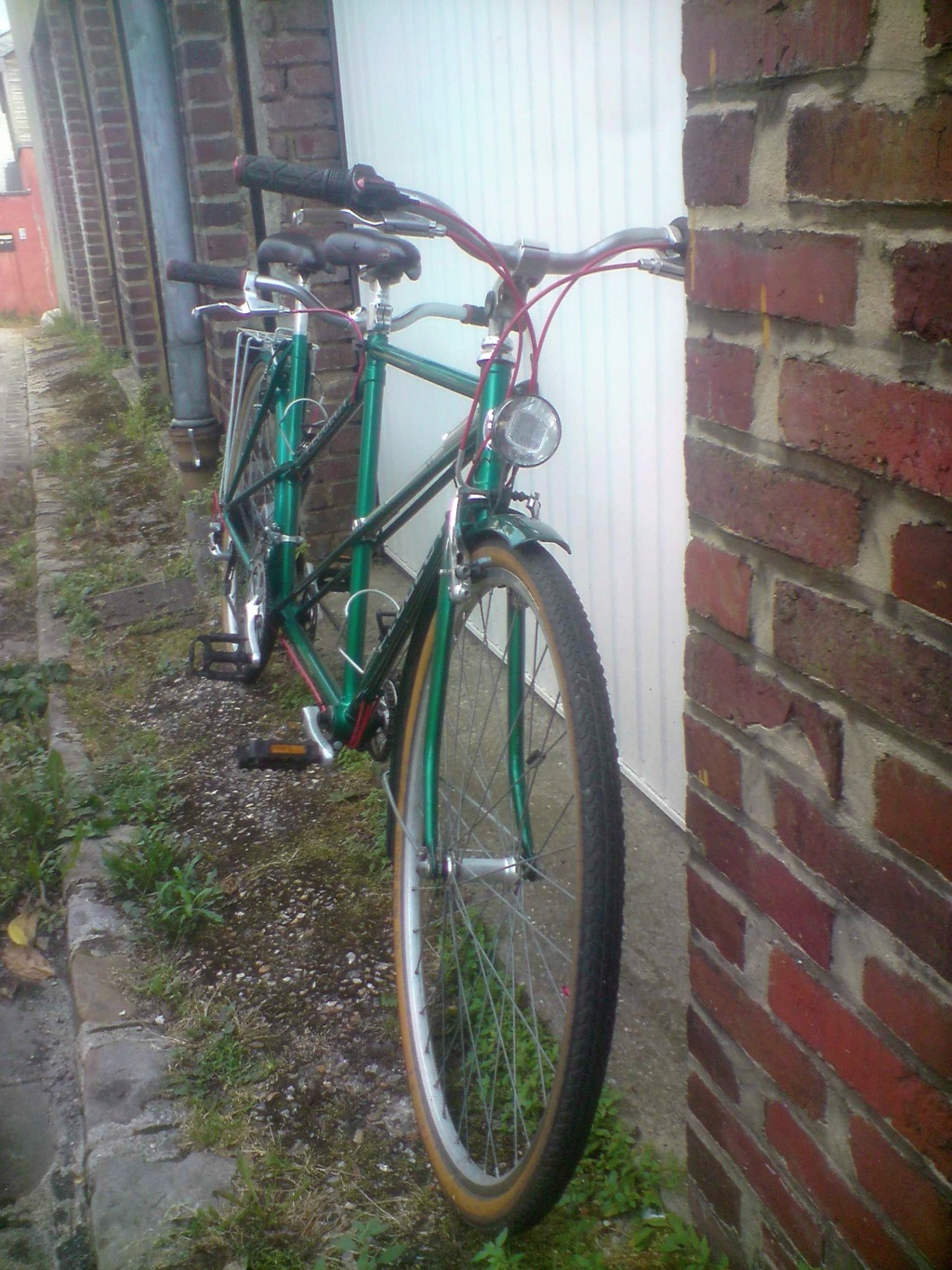

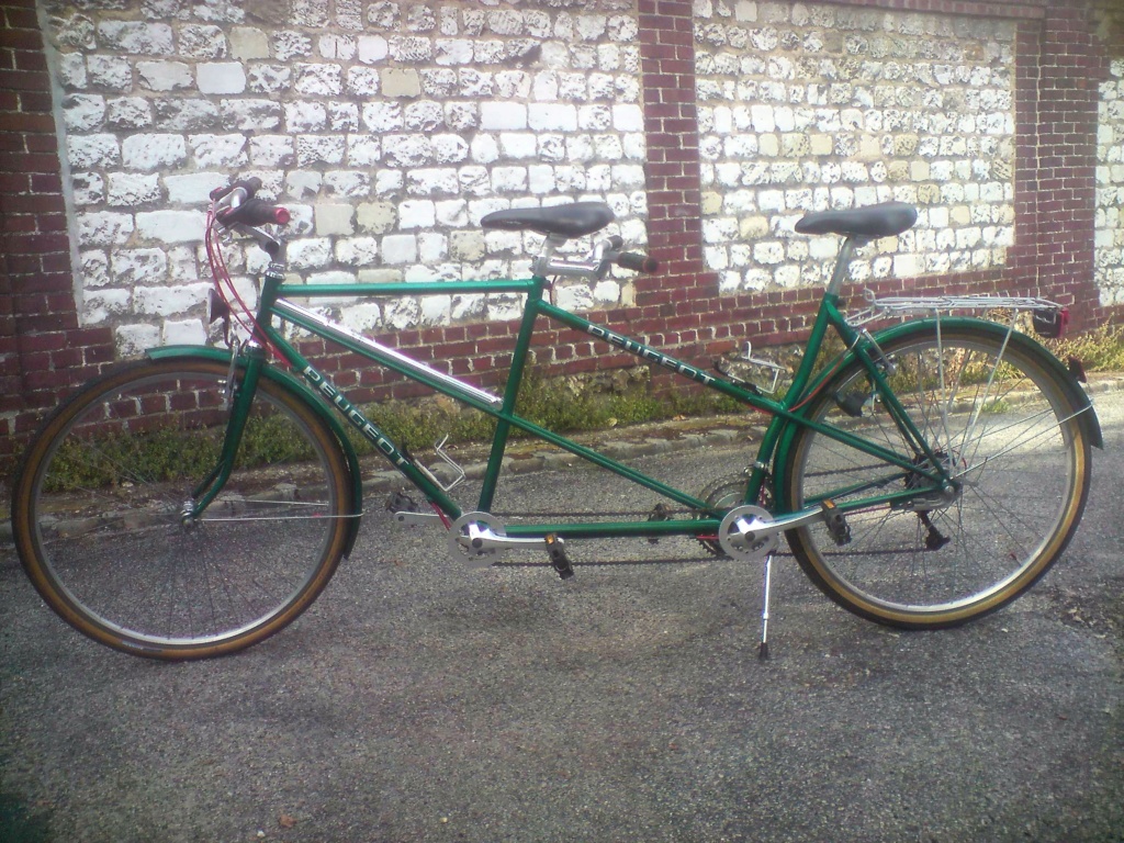

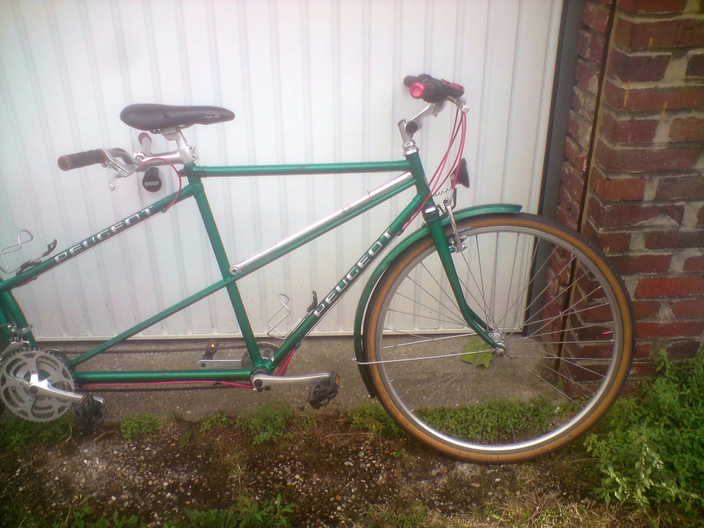

    Un tandem recuperé en plutôt bon état mais avec tout à régler.
    Changements des chaines des câbles, du dérailleur arrière cheap au possible (et même avec ca impossible de faire fonctionner l'indexation parfaitement, foutu poignee tournante avec la longueur de cable de folie)
    Meme en faisant en sorte d'avoir de la gaine tout du long ca fonctionne pas (je pense que les poingees sont trop merdiques)
    Il meriterait un petit coup de polish et un changement de poignee, me suis apercu que la canicule a completement fondu le caoutchouc qui est devenu poisseux.
    Néanmoins mis a la vente, j'ai plus de place il est trop grand pour moi (du moins a l'avant huhu) et trop 'moderne' a mon gout.
    A l'avant c'est un 56 en sortie de tube, mais avec la potence, il correspond plutot a un 60.
    Bon avec la position de conduite j'arrive a rouler sans probleme avec alors que je fais 1m70 mais quand meme Smile
    A l'arriere 54 en sortie de tube.
    A noter que même seul il est assez facilement emmenable avec son pédalier triple.
