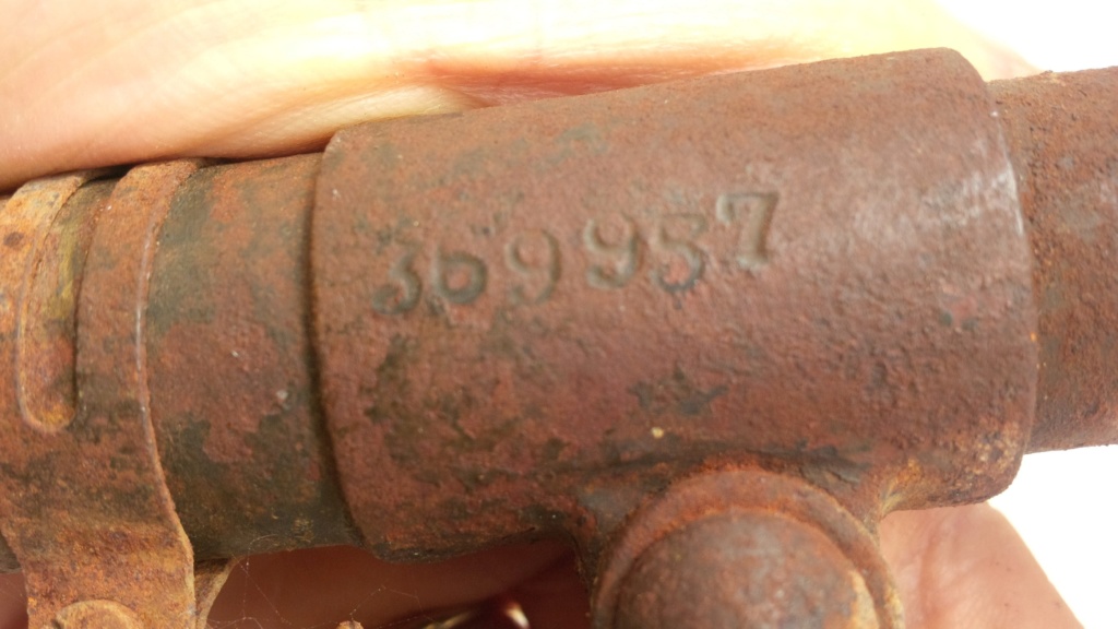

    Tout de suite les numéros d'identification n°369957 (tube de selle et sous bdp)

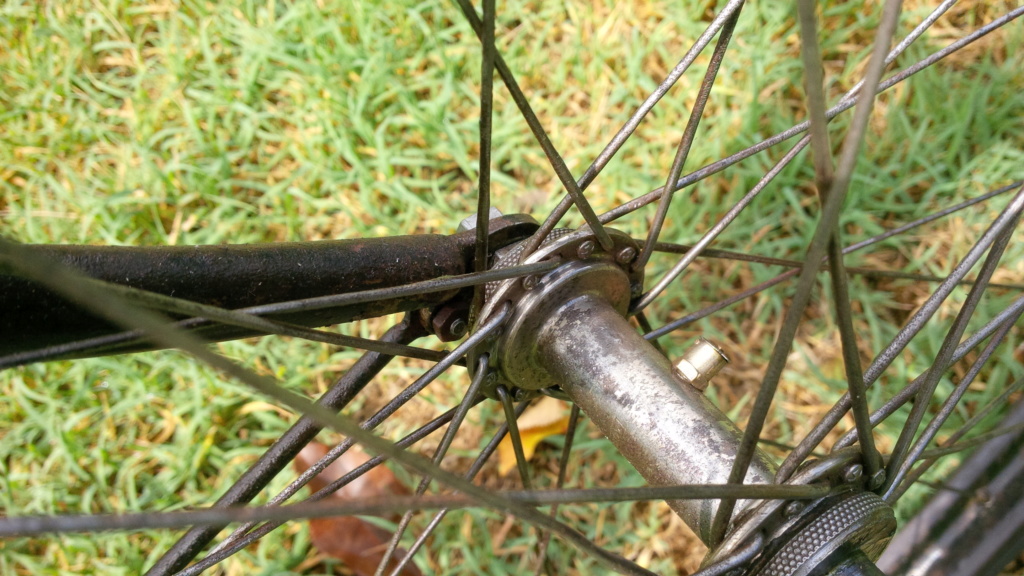

    Alors, démontage sans trop de problèmes, quelques bricoles grippées mais avec un peu de patience tout ce démonte.
    Quelques petites inscriptions et marquages çà et là :
    8-26 sur axe de pédalier
    Automoto col de cygne - années 20 - Img_2037
    Automoto col de cygne - années 20 - Img_2038
    Automoto col de cygne - années 20 - Img_2041
    Automoto col de cygne - années 20 - Img_2039
    Automoto col de cygne - années 20 - Img_2043
    n° différent sur la fourche (c'est courant apparement)

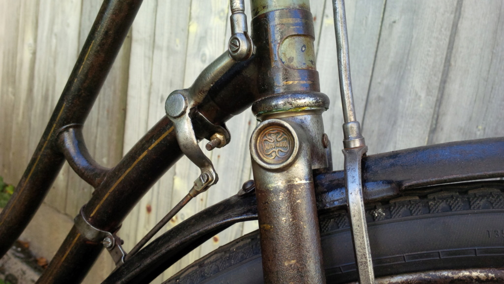

    Et après quelques temps de travail, viens enfin le remontage bounce cheers
    De jolis détails
    Automoto col de cygne - années 20 - Img_2045
    Automoto col de cygne - années 20 - Img_2052
    Automoto col de cygne - années 20 - Img_2046
    Automoto col de cygne - années 20 - Img_2047
    Automoto col de cygne - années 20 - Img_2048
    Automoto col de cygne - années 20 - Img_2049

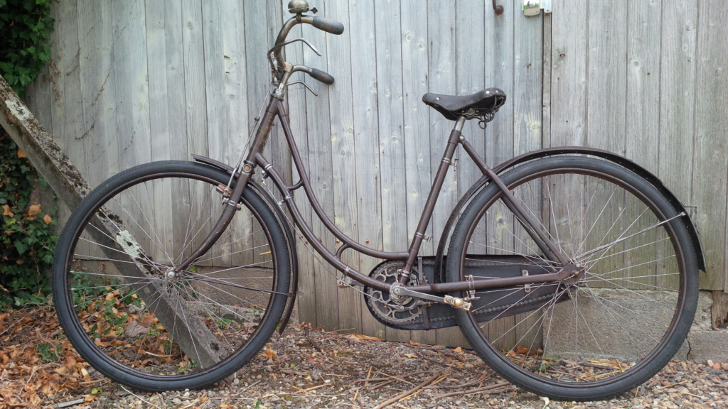

    vue d'ensemble
    Automoto col de cygne - années 20 - Img_2050
    Automoto col de cygne - années 20 - Img_2051
    et enfin, lors de sa première sortie, ça roule à merveille flower
    Automoto col de cygne - années 20 - Img_2053
    Automoto col de cygne - années 20 - Img_2054
    alors oui, ça roule super bien pour un vélo quasi centenaire, mais il me reste à le compléter : pompe, catadioptre, etc....
    Merci de m'avoir lu jusqu'au bout jocolor

    Brosse à dents, savon de Marseille et huile de coude, de la patience et... c'est tout Smile
    Ce cadre là, je l'ai passé au rustol au chiffon quand même, sinon huile de lin et rien d'autre.

    Concernant la datation du vélo : l'axe de pédalier donne une information précieuse à savoir 8-26 qui dans l'état des interprétations actuelles indique le mois et l'année de fabrication.
    Pour le cadre, mon modèle de datation place le numéro 369 957 au tout début de l'année 1927.
    Ce n'est pas incohérent avec la datation de l'axe.
    Ton vélo est donc vraissemblablement un modèle 1927.

    et oui, une simple brosse à dents + savon puis rustol  (2 couches très très fines) appliqué au chiffon doux.
