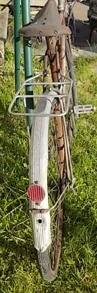

    Voici un LAPEBIE qui a 1ere vue est en bon état ,
    hélas aprés démontage ....
    il s'avère qu'il est bien usée ... Neutral
    cage de roulement BDP , hs
    fixation de frein av , roues , BDD , sont a reprendre :oops:
    bref du boulot .. :x
    et comme la base est fort jolie , je vais le repeindre " conforme " a ce qu'il était !
    au passage , qui a déjà vu cet "ergot" au bout de la patte arr ?????? Shocked Shocked Suspect

    voici le vélo avant
    LAPEBIE 1937-50 2013-314 LAPEBIE 1937-50 2013-316 LAPEBIE 1937-50 2013-317 LAPEBIE 1937-50 2013-318 LAPEBIE 1937-50 2013-319
