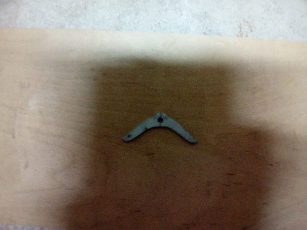

    fabrication d'un mécanisme pour les étrier de Frein CLB celui d'origine à du être perdu et difficile de retrouver cette pièce
    Ma randonneuse Cazenave de 1958  Img_2022
