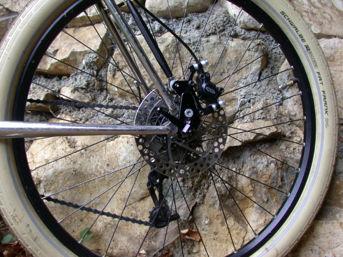

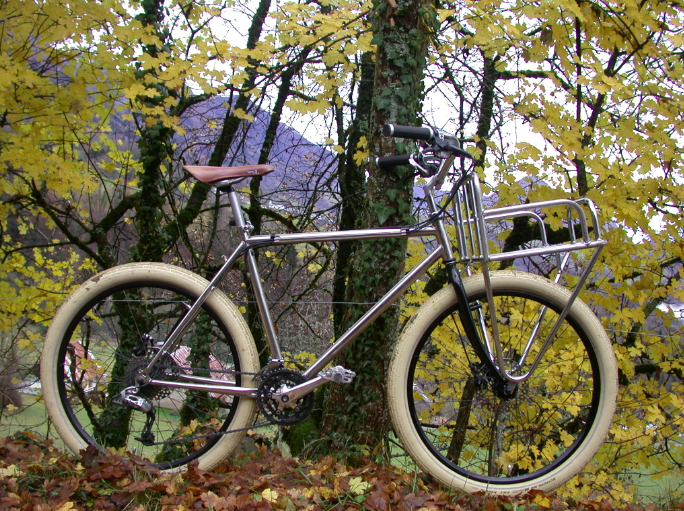

    Porteur Beach Cruiser No Name V2.0
    Souvenez vous, le Sunn Hobby ( http://www.velovintageagogo.com/t10550-sunn-hobby-1993-restaure-et-transforme-en-velotaf#177161 ) a récupéré le groupe LX complet qui équipait le porteur no name, ce dernier se retrouvant tout nu !
    comme j'ai également démonté le café-racer-singlespeed-tout-suspendu ( http://www.velovintageagogo.com/t10580-rockrider-600fs-cafe-racer ) j'ai passé les freins à disque de ce dernier sur le porteur
    VTT inconnu, modification en Beach Cruiser Porteur... - Page 3 Capture-d-e-cran-2018-12-03-a-16-06-43
    il a fallu trouver une fourche en 26", filetée, acceptant les disques, merci Ebay et merci les rosbeefs qui proposent ce genre de truc, j'ai trouvé nulle part ailleurs : https://www.ebay.fr/itm/26-MTB-ATB-FORK-WITH-V-DISC-MOUNT-1-STEERER-25-4mm-and-cut-to-150mm/183550406014?ssPageName=STRK%3AMEBIDX%3AIT&_trksid=p2060353.m2749.l2649
    VTT inconnu, modification en Beach Cruiser Porteur... - Page 3 S-l1600
    elle est noire brillante, au départ je pensais virer la peinture, la polir et la vernir, mais comme les roues sont noires aussi, ainsi que le support pour le frein arrière, les plateaux touSSa elle va garder sa jolie teinte laquée   jaime!
    pour accompagner les freins Avid Juicy 3 de 160mm j'ai récupéré les shifters SRAM X7, ainsi que le dérailleur arrière SRAM X7 (tout ça provient de mon RR8.1 de 2008), c'est parfait niveau ergonomie   jailabanane  et toujours les poignées Brooks de l'ami danlam le Bromptomiste
    VTT inconnu, modification en Beach Cruiser Porteur... - Page 3 Capture-d-e-cran-2018-12-03-a-16-06-52
    j'ai bien galéré pour fixer la platine à l'arrière, le trou d'origine pour la vis tombait mal (à la base c'est prévu pour les VTT en alu qui ont de grandes pattes arrières), bon pas grave je décide de me prendre sur l’œillet, en bas du hauban, et donc je perce la platine au dessus du trou d'origine (ça facile)
    ensuite il a fallu fileter l’œillet, j'ai percé, taraudé, mais j'ai pété le taraud   sgronf!  et impossible de virer le bout planté dans l’œillet, j'y ai passé une heure   grmfff!
    bon je suis parvenu à mes fins mais quel bordel   Twisted Evil
    VTT inconnu, modification en Beach Cruiser Porteur... - Page 3 Capture-d-e-cran-2018-12-03-a-16-08-16
    après un bon réglage des étriers de frein ça frotte pas, et ça freine fort, c'est quand même bien les freins hydrauliques   cheers
    VTT inconnu, modification en Beach Cruiser Porteur... - Page 3 Capture-d-e-cran-2018-12-03-a-16-05-51

    Message  riendf le Lun 3 Déc - 16:53
    C'est beau Smile (a part la selle, pas raccord :p)

    Message  MAFAC 2000 le Lun 3 Déc - 17:39
    le résultat est magnifique ! Shocked bounce

    Message  nic0 le Lun 3 Déc - 18:28
    merci à vous Very Happy
    pour la selle c'est marrant au début je voulais aussi la changer, et j'ai eu plusieurs commentaires disant que non elle allait très bien, donc j'ai rien fait, et au final je m'y suis habitué héhéhé!

    Message  MAFAC 2000 le Lun 3 Déc - 18:31
    les SCHWALBE FAT , pwouhaaaaaaaaaaaa , ça lui donne une gueule terrible ! Shocked cheers

    Message  papa86 le Lun 3 Déc - 18:45
    oui puissance et élégance mêlées
