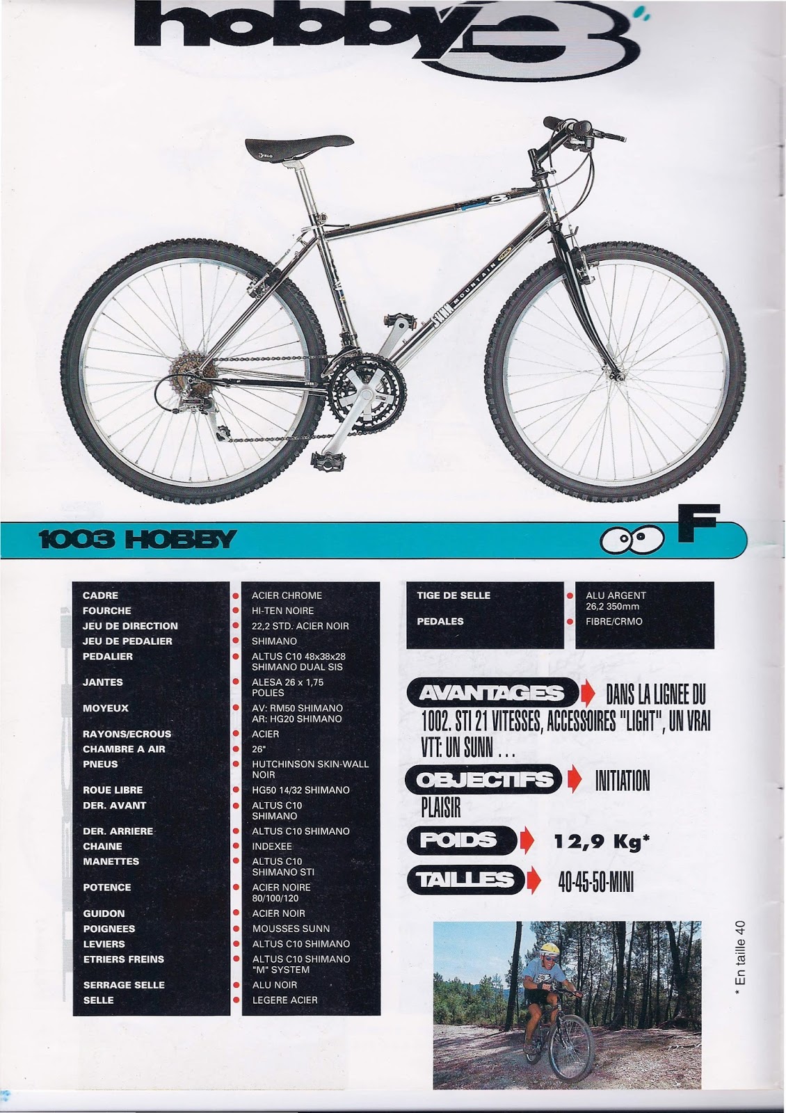

    trouvé sur lbc l'été 2017, vendu 10€ avec un autre VTT (Nakamura) de la même époque !
    c'est l'entrée de gamme de chez Sunn, n'empêche il a un cadre chromé ayant la même géométrie magique qu'un "mythique" 5003R (comme tous les Sunn).
    Sunn Hobby 1993 (restauré et transformé en vélotaf) SUNN%2B1993%2BCYCLES%2B%25287%2529
