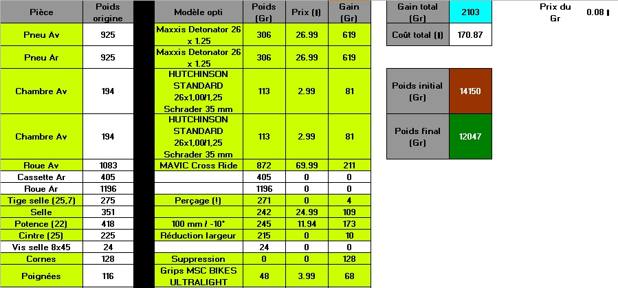

    Dernière mise à jour:
    Starway S110 - `Cuda47 - Page 5 Vtt11
    Messages : 2969
    Points : 3116
    Starway S110 - `Cuda47 - Page 5 Empty Re: Starway S110 - `Cuda47
    Message  Juliette Mer 4 Sep - 10:43
    A ouais c'est pas dégueu d'avoir gagné plus de 2kg sur ce genre de vélo. bon c'était pas si compliqué vu le matos d'origine mais quand même  Shocked
    Et dans ton malheur tu récupères du matos bien moins lourd et bien plus fiable que d'origine ( bon hormis ces foutues chambre a air Hutchinson )
