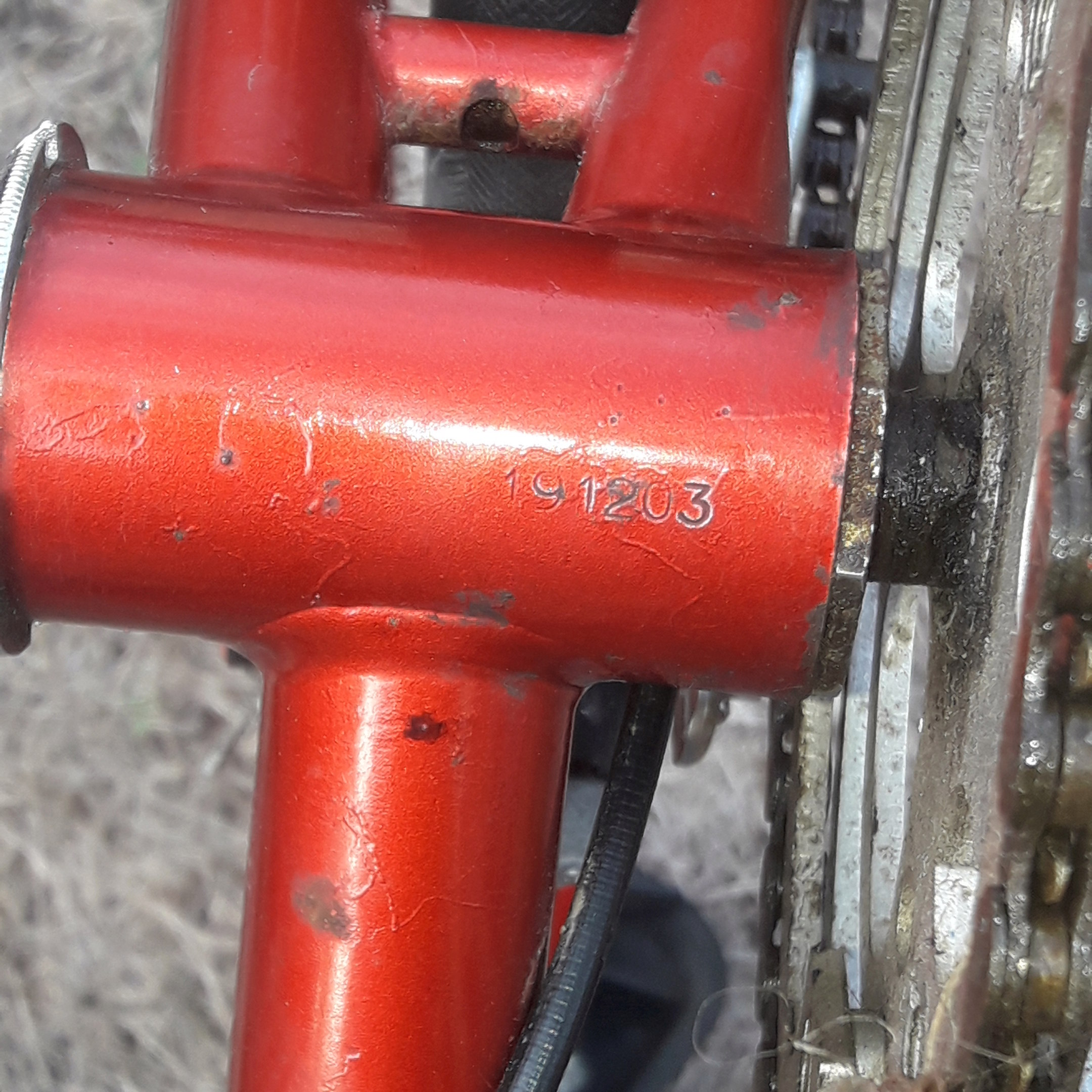

    Un pote avait récupéré ce vélo dans la déchetterie et il voulait le retaper. il a commencé à poser une guidoline et c'est aperçu que le dérailleur avant Simplex était cassé, tentative de réparation avec une colle sans résultat , et comme il n'a plus le temps de s'en occuper il me l'a donné.
    Taille 54
    Poids 10.2Kg
    Roues MAVIC Spécial Sport à boyaux
    Moyeu PELISSIER
    Attache rapide P1001
    Pédalier SOLIDA
    Plateaux 42 X 52
    Pédalles en acier Made in Germany
    RL 5 V
    Guidon CTA
    Potence sans marque
    Frein WEINMANN
    Dérailleur Simplex
    2 plots pour support de bidon
    N° 191203 sous BDP
    L'ensemble me semble cohérent à part la selle qui n'est pas d'origine
    Aucun Sticker sur le type d'acier mais vu le poids 10.2Kg je trouve qui n'est pas lourd, donc j'ai pris le diamètre du TDS intérieur 25.6 et extérieur 28.3
    Place au photos
    Louison BOBET 20181014
    Louison BOBET 20181020
    Jolie pointe de hauban
    Louison BOBET 20181032
    N° 191203
    Louison BOBET 20181037

    Si un GOGO peux me dire de quelle année il peut être, et si vous avez une idée en quoi il est fait ce cadre se serait sympa
    Voila vous en pensez quoi ? j'attends vos commentaire
    A+ salut!
