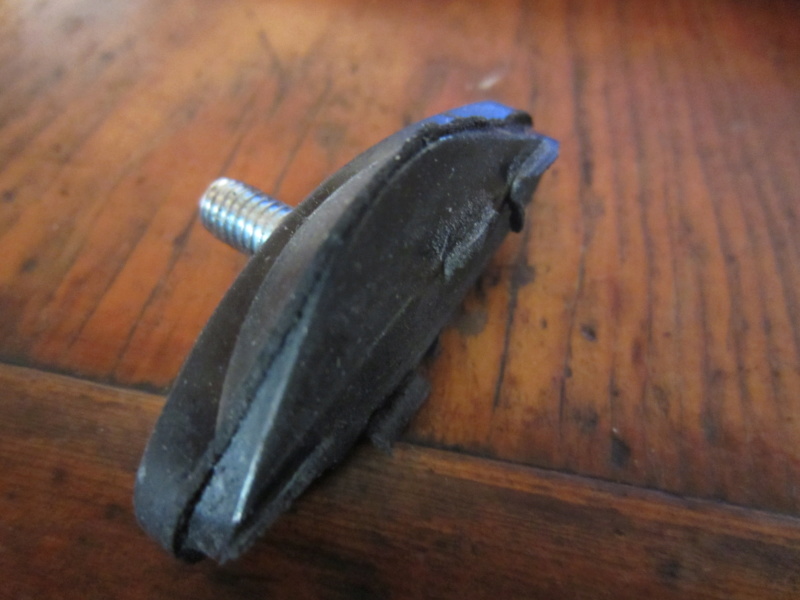

    C'est bien pire que je l'imaginais, j'ai bouffé les patins en moins de 2 Km :
    Microbike of Sweden - Page 2 Img_4471

    en meme temps les patins chinois a 40centimes, on se demande en quoi ils sont fait (ou plutot on prefere pas savoir, certainement du pneu recyclé melangé avec tout ce qui traine)

    Déjà ils étaient pointus, la surface de contact était minuscule et la gomme est tendre au toucher. Ensuite j'ai réalisé qu'un nettoyage approfondi de la jante s'impose vu qu'elle n'a jamais eu de contact avec un frein il doit y avoir une couche de crasse abrasive assez sympathique.

    Vélo testé aujourd'hui avec des patins de freins "style Weinman" de Carrefour et une roue bien nettoyée. L'usure est raisonnable.
