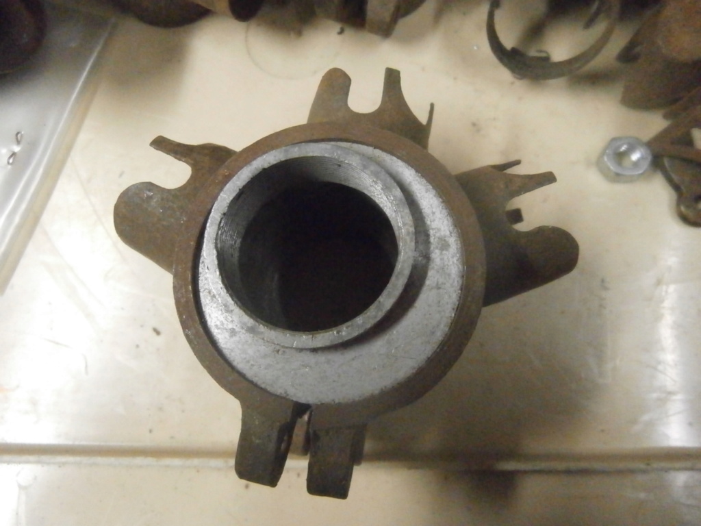

    j'ai récupéré un lot de raccord de cadre a souder ,
    et dedans il y a un ce boitier de pédalier
    boite de pedalier a souder ancien  Pa313012
    boite de pedalier a souder ancien  Pa313011
    boite de pedalier a souder ancien  Pa313013
    bon : ok ! il  est reglable pour la tension de chaine !  je pense?
    mais ce qui est bizarre  pur moi c'est que pour les haubans arriere  il y en a  , 1 seul ! et non 2 comme d'haibutude
    a votre avis ?  C'est quoi comme marque  ou constructeur  et annéé , auriez vous de la doc sur ce genre de piecs

    C'est un excentrique, que l'on retrouve le plus fréquemment sur les tandems pour assurer la tension de la chaine au fur et a mesure de son usure, et pour pouvoir changer les plateaux devoués a la chaine de liaison de nombre de dents egalement, tout simplement.
    Et c'est donc normal qu'il n'y en ai qu'un tube de sortie. Il va vers l'autre boitier.
    (meme si il a existé des tandems avec deux tube en bas, ils etaient plutot rares)
