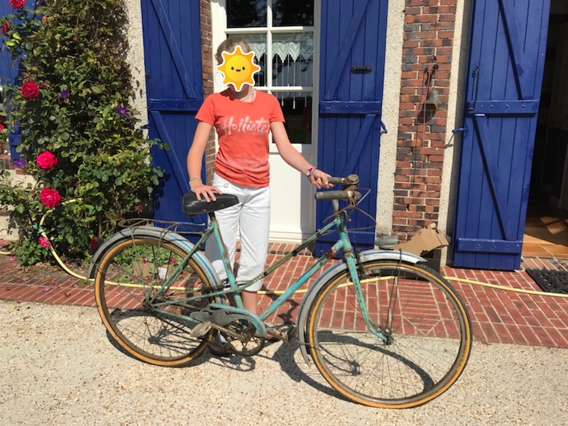

    allez je me lance. Ayant dans l'idée d'acheter d' acheter des vélos pour mes filles , je me suis dit ben pourquoi pas plutôt en refaire deux.
    Je me suis donc mis en recherche de vieux clous sur LBC et je suis tombé sur une annonce.
    Deux vélos femme , un Sprinter et un Ly-Jack bien dans leur jus.
    Cadre berceau inspiration board tracker Img_7710
    Cadre berceau inspiration board tracker Janne_10
    Allez hop, dans la foulée, démontage et décapage du premier cadre, le Sprinter.
