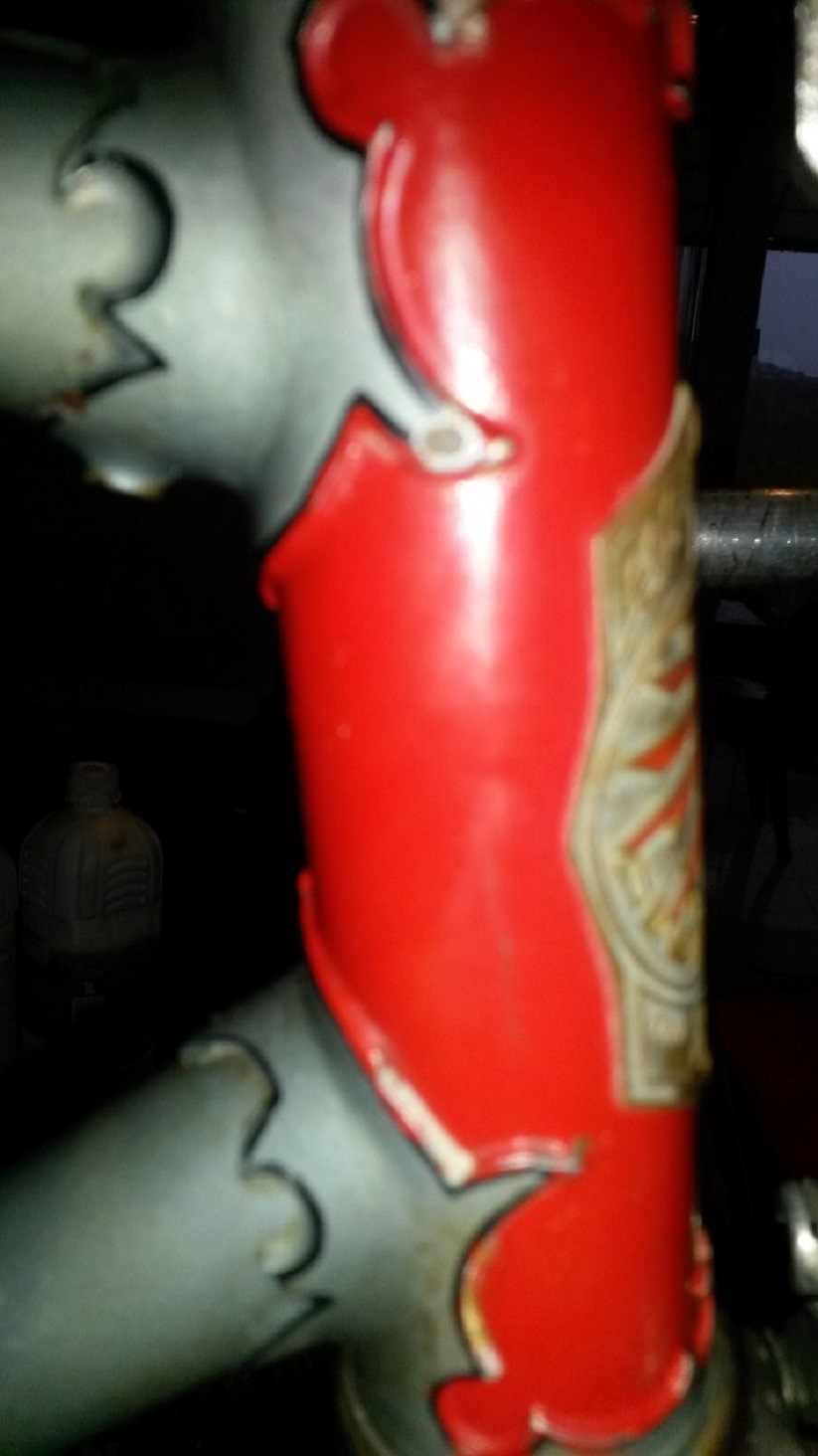

    voici le premier de mes trois derniers posts avant une période indéterminée de "repos" ( p...de moto, p...de bas côté ,p...de perte de contrôle,p...de main )
    il y a quelques semaines un pote tout content m'a amené  "ça " , pour lui faire plaisir je lui ai pris contre un petit billet sans trop y regarder mais le nom me tentait , bien que la première chose sautant aux yeux fut cette fourche corrodée , repeinte en noir à la fourchette mais bon ...le pote était content ...
    à raison de quques mn par jour j'ai commencé le tour du proprio ainsi que le nettoyage
    parallèlement j'ai montré cela à cyfac30 que je remercie , qui m'a confirmé l'ancienneté de ce Libéria ( cf notamment le badge de pivot de fourche ) avec les qualité habituelles de la marque ; et a noté aussi n'avoir encore jamais vu ce sticker d'époque VITUS car le "vélo " est en trois tubes VITUS
    des pattes AR Brev.CAMPAGNOLO !
    sous boitier de pédalier  ; pour les raccords je pense , gravage NERVEX et numéro de série
    une seule manivelle STRONGLIGHT 49d  la gauche , heureusement j'ai du stock invendu, pour compléter
    une cintre dont la courbure n'est pas aux standards des 70's , plus arrondie au centre et aussi d'une largeur de 37 cm (seulement allais je écrire)
    bdp et jdd  STRONGLIGHT
    des détails de finition sympa sur une peinture relativement correcte que je vais laisser dans son jus , en la protégeant
    je suis preneur bien entendu de précisions , notamment sa datation   (  1964  ??    )

    probablement le plus vieux Liberia du forum Wink
    pates campagnolo en plus...définitivement pas un bas de de gamme...y'a plus qu'à Smile
    bonne restauration.

    1958 a 1962 ,1964 plaque en laiton , je pense pas ....
    le plus vieux effectivement , fallait le trouver !  youpi!  bravo!

    MAFAC 2000 a écrit:1958 a 1962 ,1964 plaque en laiton , je pense pas ....
    Le mien aussi est de 59 et à la même plaque... et le numéro de série sous le BDP est très similaire
