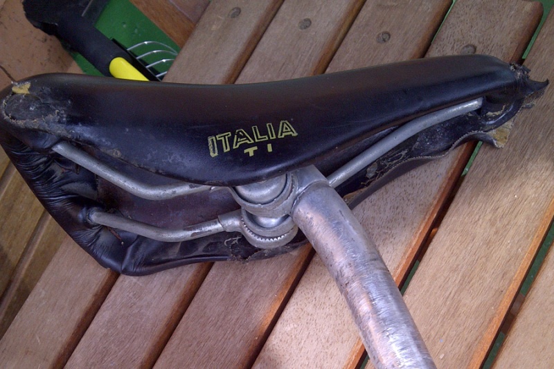

    Houston, on a un problème... La selle est très abimé et la tige est courbée, d'une manière pas très naturelle. Je crois que je vais devoir changer les deux. 😢

    Voui la courbure à pas l'air innée, plutôt acquise scratch
    Ca doit pouvoir se redresser tranquillement avec un outil à cintrer et un peu de chaleur...

    vu le prix des tiges de selle d'occase à la moindre résistance au redressage je changerai.

    pour la tige je crois que je vais la changer, elle présente aussi une bosse à l'arrière, due au pliage. Comme dit Khunsa, cela ne vaut pas trop le coup de s'y acharner, 20€ la tige neuve si besoin.
    Pour la selle, je ne sais pas si je vais essayer une réparation. Je suis sûr d'ailleurs qu'elle n'est pas d'origine.

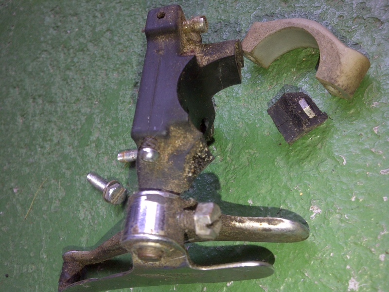

    Mais ça je l'avais pas vu: en démontant le dérailleur avant et, bien-sûr! La fixation plastique du dérailleur est cassée:
    Mon petit Peugeot... - Page 2 Img-2019
    Voilà, j'imagine qu'il va falloir tout remplacer. Si vous avez des conseils... 😢

    Remplace uniquement le collier, on en trouvent facilement en métal et au moins sa bouge plus .Smile

    Il y en a un a vendre sur le good-corner http://www.leboncoin.fr/velos/443244265.htm?ca=20_s

    Dérailleur avant acheté sur LBC, livraison semaine prochaine. Encore merci Monnsieur Fernand!

    La maladie de ces dérailleurs pas content
    Surtout au montage ne serre pas comme une brute sinon tu vas te retrouver avec un autre collier cassé Exclamation
    Moi tous les éléments en plastoc de chez Simplex, je les vaporise régulièrement de lubrifiant silicone en bombe, ça leur donne un petit coup de jeune Wink
    Pour les couvre cocotte, si tu ne trouves pas (c'est de plus en plus cher!) tu peux monter des Cane Creek, ils s'adaptent assez bien et sont dispo facilement (voir le post ici)
    Par contre, Lanti, tu parles de colliers métalliques... Tu m'intéresse sur ce coup What a Face

    les premier dérailleur simplex étaient équipé de collier en baquelites,(ceux qui casse aujourd'hui ) ensuite ils sont été équipé de collier en dural et ceux ci on le même entraxe que les anciens donc ils sont plus costaud et ne ce dépareille pas pour l'esthétique du vélo ,plus facile a trouver et plus de casse .

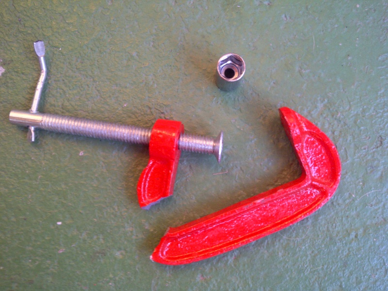

    Autrement... Frong... comment dire...? Cette p****n de clavette est vraiment soudée. Voici le résultat de mon premier essai:
    Mon petit Peugeot... - Page 2 Img-2020
    Arrêtez de ricaner, je vous ai vus... pas content
    Je crois que finalement je vais la laisser comme ça, même sans écrou elle va rester en place pour les prochains cent ans :pale:

    Bah, faut dire que ce serre joint ne semblait destiné à autre chose que... serrer des joints Very Happy
    N'oublie pas, le décapeur thermique est souvent ton ami Exclamation
    Après un bon coup de chauffe (pas en plein sur la clavette bien sur!) la manivelle dilatée facilite l'extraction.
    Plutôt qu'un serre joint, emploie un petit étau dans le genre qu'on trouve à vraiment pas cher (une dizaine d'euros) dans les rayons "foire à tout" des supermarchés ou magasin de bricolage.
