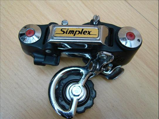

    Message  Ed Shutter le Dim 6 Jan - 16:58
    Bon alors la chape est bien montée sur le dérailleur mais tu passes la chaîne à l'envers. La butée est en bas et elle devrait ètre en haut.

    Hello Alain,
    Merci beaucoup pour ces infos. Vraiment intéressant comme façon de procéder. J'étais tombé sur ce calcul quand je faisais des recherches Google pour ce problème de dérailleur. En effet ça devrait fonctionner, ce qui me pousse à me creuser les méninges scratch
    Alors j'ai fait le test; petit pignon arrière et grand pignon avant. Je suis là très très proche de 90°, 88° à vue d'oeil Laughing. Par contre déjà là, le galet de guidage est déjà assez près des pignons. Je mesures environ 3cm entre le galet de guidage et le sommet d'une dent du plus petit pignon. On voit qu'il est du coup pratiquement à la même hauteur que les dents du pignon de 28.
    Est-ce que peut-être c'est un problème de patte de dérailleur ? Que le cadre soit pas conçu pour avoir une cassette avec un pignon de 28 ?

    Message  Ed Shutter le Dim 6 Jan - 17:11
    Peugeot PR-10 1973 (Reynold) - Page 4 20190111
    Il faut mettre le galet entouré de vert en bas et celui entouré de rouge en haut.
    En gros il faut faire faire un demi-tour à la chape.
    Donc passer la chaîne devant le galet rouge et derrière le vert. S'il y a un problème de butée c'est que la butée a été remontée avec la chape mal positionnée, dans ce cas tu enlèves la buté et tu la remet quand le reste est OK.

    Message  inoc le Dim 6 Jan - 17:13
    Ed Shutter a écrit:Peugeot PR-10 1973 (Reynold) - Page 4 20190111
    J'allais posté cette photo au même moment que ton post:
    Peugeot PR-10 1973 (Reynold) - Page 4 Peugeot-pr10-classic-steel-road-bicycle-5
    T'as raison, c'est vrai, le dérailleur est monté faux. J'ai essayé de passer la chaine hier, mais impossible. Je démonte tout maintenant ! haha

    Bon, impossible d'inverser ces 2 galets de position. J'ai creusé Google et on dirait qu'il y a 2 versions différentes de position de bitonio. Le mien actuellement démonté est exactement comme celui là :
    Peugeot PR-10 1973 (Reynold) - Page 4 62211722-52CE-4CFA-9502-375A870B2E28
    Et celui-ci à le bitonio sur le galet de guidage :
    Peugeot PR-10 1973 (Reynold) - Page 4 908BF49B-F0DC-4202-A2AD-64B56DA72BAD
    Ca m'a permis de sortir le ressort et tout regraisser / nettoyer. Qu'est-ce que t'en penses ? Je retends un coup le ressort ?

    Message  inoc le Dim 6 Jan - 18:46
    Je vois que celui de la documentation à également la même position :
    http://www.disraeligears.co.uk/Site/Simplex_Criterium_AR637_P_and_NI_-_Montage_-_Reglage_-_Entretien_scan_4.html
