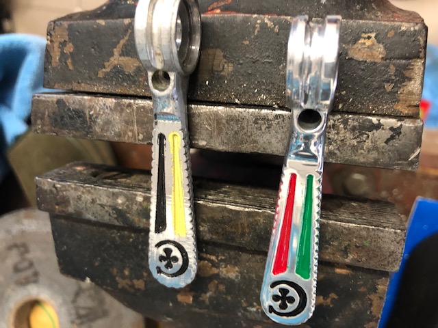

    Après un trempage de 15 minutes dans du déboucheur sanitaire pour en ôter l'anodisation, j'ai fait un poli miroir sur celle-ci en prenant soin de corriger les griffes et défauts de fonderie.
    Poli miroir également des manettes de vitesses.
    Le tout avec remise en place des couleurs dans les gravures

    Message  tortor le Sam 26 Jan - 14:30
    Evolutions du jour
    Remplacement tige de selle SR 26,6 par une 27,2 du même type (génération 1)
    effacement des griffes et de l'oxydation puis polissage miroir. Peinture couleurs italienne
    Remplacement des stickers jantes défraichis.
    Maintenant en attente du retour cadre de la peinture. Prévu semaine du 5 février
    Projet Colnago Super 1975-1977 (Montage terminé) Img_3215
    Projet Colnago Super 1975-1977 (Montage terminé) Img_3216
