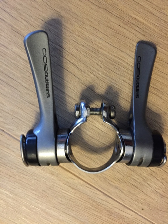

    Bonjour ,
    Petit nouveau dans la secte je viens vous présenter mon engin flower
    J'ai déjà cherché sur la toile et je ne trouve rien de très concluant ...
    Le cadre est peu être sans intérêt mais il est sympa et j'ai envie d'en faire quelque chose de beau à regarder .
    Côté groupe en partie shimano 600AX :
    Cadre tube "Aero"  Img_6112
    Cadre tube "Aero"  Img_6111

    belle base! quelle couleur as-tu choisi?
    Messages : 19570
    Points : 21591
    Cadre tube "Aero"  Empty Re: Cadre tube "Aero"
    Message  MAFAC 2000 Ven 01 Mar 2019, 18:45
    le matos est + récent que ton vélo !
    je lui aurai plutôt choisi un groupe 600 arabesque plus cohérent .... avec l'époque de ce dernier .

    En full 600 il serait beau. le porte bidon "profil" tu vas galèrer pour trouver le bidon a un prix cohérent gloups

    Pour le groupe quand tu dis full 600 c’est full 600 ou 600ax

    Pour l'identification essaie de voir si ton cadre est identique à  celui d'un de c'est vélos :
    https://www.velovintageagogo.com/search?mode=searchbox&search_keywords=camus&show_results=topics
    Tu trouveras mon France-Loire aérodynamique dans le lot.
    Sinon le Camus Aero 7 est un bon tube tu dois pouvoir assembler un vélo d'à peu près 10 Kg.
    Le groupe est hétérogène les composants AX sont "period correct" les autres sont plus récents.
    Pour moi le plus logique et d'équiper ce vélo d'un groupe aérodynamique donc du Shimano AX :
    Il y a en fait 3 groupes AX :
    - Adamas
    - 600 AX
    - Dura-ace AX
    Du plus bas de gamme au plus haut.
    On peut mixer des éléments de ces trois groupes c'est raccord au niveau esthétique.
    Le dérailleur arrière dans ces groupes est un truc très spécial donc je conseille de l'utiliser avec les manettes de dérailleur du même groupe.
    Il faut aussi faire attention au niveau de la compatibilité de la roue-libre ou cassette.

    Full 600 ax...

    je sais pas pourquoi tu veux repeindre ton cadre..
    et oui, en 600 ax

    Je me répète :
    On peut mixer du Adamas du 600 ax et du Dura-Ace ax.

    Le dérailleur 600 AX est très spécial il y a un système d'indexation dans le dérailleur et la tension de chaîne est gérée par le câble (et non par un simple ressort). Il vaut mieux être prudent quand au choix des pignons.

    Ed Shutter a écrit:Le dérailleur 600 AX est très spécial il y a un système d'indexation dans le dérailleur et la tension de chaîne est gérée par le câble (et non par un simple ressort). Il vaut mieux être prudent quand au choix des pignons.
    Un conseil sur ce choix de pignon ?
    La caisse est vide , faudra attendre le mois prochain pour le dérailleur et les shifter mais ce que tu m'as fait suivre me convient =)
    Messages : 21131
    Points : 22011
    Message  Ed Shutter Jeu 07 Mar 2019, 17:25
    A l'origine ces dérailleurs étaient montés avec des cassettes 6 vitesses Shimano Uniglide (C'est l'ancien standard les cassettes actuelles sont des Hyperglide). Je te conseille de de traiter le problème de l'ensemble roues-cassette-moyeux.
    Je ne sais pas quels sont les étagements compatibles.
