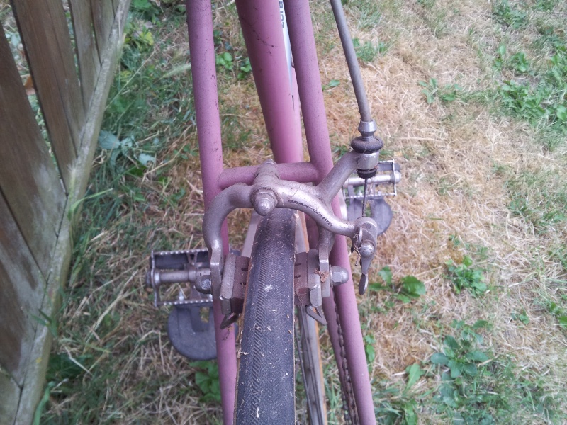

    voici donc le pédalier d'origine avec une pédale rescapéee puis les mafac qui a l'époque avaient remplaçés les weissman pi les roues moyeux campa     bounce

    pi vla mes bidouilles pour placer l'étrier arr ( pas de problèmes pour l'av ) après écartement des haubans pour passer une roue plus récente avec meulage du petit pignon (obligatoire ) je gagne quand même une vitesse par rapport a l'origine

    Ta une photo de l'ensemble ,quand tu dit Champion s'est la marque de ce vélo ?? attention a l'écartement des haubans, a ne pas provoquer un pli ,risque de rupture net du cadre, je te fait pas de dessin sur les suites .😢

    pour les haubans effectivement a faire avec grande précaution
