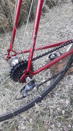

    Il était équipé de roues jantes Mavic module E sur moyeux Campa Record grandes flasques avec une roue libre à 6 vitesses "neuve". Je les ai remplacées par une paire de Mavic Sup sur moyeux Mavic 501 avec une roue libre 7 vitesses. jaime!  J'ai jeté les roues Record à la benne, la cacaille italienne, c'est pas pour moi.elgringo

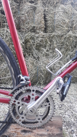

    Sur ce Valéro on a donc des dérailleurs Shimano 600 tricolor (les premiers, donc en 7 vitesses), des poignées et étriers de frein en 105. Je ne suis pas un grand fan, surtout en version anodisée bleu, mais ça fait le job pour l'instant. Jusque là on est plutôt cohérent. Vient ensuite le pédalier.
    Jean Valero en Reynolds 653 20190614
    Un joli Stronglight 99 bis un peu rétro pour l'époque mais pourquoi pas. Une paire de pédale auto Time étaient montées sur ce pédalier. J'ai bien senti LA connerie à ce niveau là. Croyez-vous qu'il y a eu retaraudage des filets? Ben non. Le classique  9/16 x 20 monté en force dans du 14x1.25. Pfff. Tant qu'à faire, j'y ai remis une paire de pédales de mon choix. J'irai refaire tarauder le pédalier en 9/16 pour que ce soit un peu plus propre.
