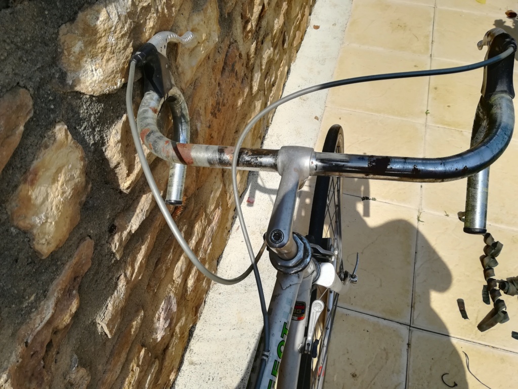

    Je vais commencer à démonter pour nettoyer chaque pièce... Mais je n'y connais rien... J'aurais bien besoin de vos conseils 😉
    Le guidon m'inquiète...
    PBN10 de 82, un basique pour commencer la rénovation.  Img_2026
    En lisant vos posts j'ai vu qu'avec de la paille de fer triple 0 et du belgom ça devrait revenir, mais n'est-ce pas trop rouillé ?
    Bref, impatient de commencer mais angoissé car mes connaissances sont quasi-nulles 😅

    Malgré mes efforts de la journée, je reste un peu déçu du résultats notamment de la selle et du guidon... Je vais devoir m'y prendre différemment 😉
    PBN10 de 82, un basique pour commencer la rénovation.  Img_2034
    PBN10 de 82, un basique pour commencer la rénovation.  Img_2033
    Peut-on faire revenir du chrome piqué ?
    Merci, bonne soirée !
    Bah non il est parti. (Ceci n'est pas une blague.)
    (mets du rustol, de toute facon vu l'endroit ou il est sur toncintre la guido vamasquer ca, donc on s'en fout un peu.

    Ha oui j'ai oublié... Je voulais après traitement y mettre du vernis incolore pour protéger par la suite.
    Est-ce une bonne idée selon vous ?
    Bonne soirée
    Messages : 4954
    Points : 5420
    PBN10 de 82, un basique pour commencer la rénovation.  Empty Re: PBN10 de 82, un basique pour commencer la rénovation.
    Message  riendf le Dim 7 Juil - 23:12
    un polish va desoxyder, puis après vernis ou rustol oui

    Il y a eu quelques revues avant de ce genre:
       http://www.velovintageagogo.com/t10491-traiter-et-prevenir-la-rouille-des-tubes-acier
    Certains jurent par le vinaigre ou l'un ou l'autre polish. Beaucoup ici pratiquent l'acide phosphorique (H3PO4), une acide faible qu'on trouve parfois en commerce et souvent en ligne.
    Il a l'avantage sur d'autres acides ou polish de constituer une couche protective à même le cristal (https://fr.wikipedia.org/wiki/Phosphatation).
    Je commence par neutraliser la rouille sur le cadre avec ça. En appliquant plusieurs fois au pinceau pendant 12 heures. Après, chiffon humide (2, 3 x) pour éponger le reste. Une peinture normale ne craint rien (à moins de laisser traîner plusieurs jours, à forte concentration, au soleil ... O:)
    Ensuite, du rustol, du vernis (voir les 2 :p).
    C'est intéressant de nettoyer les pièces sans les enlever. J'ai tendance à démonter la moindre rondelle avant de tout reconstituer. Et au final, ça fait 4 vélos en pièces dans un mur de cartons xD

    Pour ton cintre il faut savoir que la rouille se forme essentiellement au-dessus du chrome donc souvent tu as un gros point de rouille qui recouvre un petit trou dans le chrome et des fois il n'y a même pas de trou visible c'est juste que le chrome est poreux.
    Ceci étant, c'est bien piqué quand même mais ce sera sous la guidoline.
    Ce que je ferais c'est d'enlever l'essentiel de la rouille avec du Belgom et de la paille de fer et ensuite je passerais du Rustol sur la partie qui sera recouverte par la guidoline.
    Profites de la canicule vu que le Rustol met une éternité à sécher sur le chrome.

    Oui ça sera sous la guidoline en effet, mais ça me chiffonne un peu 😅 de toute façon visiblement, je n'ai pas trop le choix je vais devoir faire avec.
    Manque plus que le rustol, difficile à trouver vers chez moi...merci l'aveyron 🤔

    Ludonaussac a écrit:Oui ça sera sous la guidoline en effet, mais ça me chiffonne un peu 😅 de toute façon visiblement, je n'ai pas trop le choix je vais devoir faire avec.
    Profite de faire une commande en incluant de l'acide citrique, de l'acide phosphorique et autre produit esoterique dans une droguerie en ligne. Vu que nos chers politiciens ont quasi interdit la vente de tout produit efficace en magasin a cause des abrutis qui les utilisent pour autre chose...
    Rustol : dans les magasins de bricolage et des fois en grandes surfaces .
    Moi , je ponce à la paille de fer 000 et je mets du Rustol (pas trop) sur un petit chiffon pour mettre sur le cadre .
