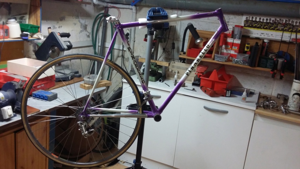

    Une photo d un montage à blanc Pinarello asolo 20190814

    Ca rend pas si mal un montage moderne sur ce genre de cadre. La furche est vraiment pour un grand cadre. Elle est en Columbus ? Les roues lui vont plutot pas mal. Le groupe est en Campa. Que demander de + ?
    Il te manque pas grand chose pour avoir tout et ça doit pas etre s lourd que ça au final.
    Tu trouves ça comment toi ?

    Message  Gios Alain le Jeu 8 Aoû - 21:37
    Effectivement ça rends pas mal, j'ai une fourche carbone sur mon altec, je vais la récupérer lui remettre sa fourche alu, et l'installer sur celui là.

    Cette fourche est super! Elle doit peser à tout casser 680g. Vérifie tu nous diras...

    La fourche pèse 650 grammes.

    Ce premier montage a blanc laisse vraiment rêveur jaime! que ce soit avec cette fourche ou avec celle en carbone, le cadre paraît idéal pour un montage néo-rétro !
    Félicitations ! C'est une belle acquisition et un beau vélo en perspective en tout cas cheers

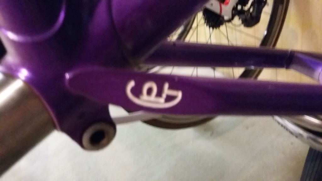

    pour reconnaitre un vrai pinarello, voici quelques photos
    sous la boite de pédalier
    Pinarello asolo 20190915
    sur les haubans arrières
    Pinarello asolo 20190914
    sous le tube de selle
    Pinarello asolo 20190916

    Merci beaucoup pour vos réponse. En effet je sais que les Pinarello sont généralement "gravés de partout", le mien n'a aucune indication sur les hauban, la fourche ou sous le boitier de pédalier. En fait je me demandais s'il était possible que la marque ait également produit des vélos plus entrée de gamme et moins décorés et signés. Totalement impossible d'après vous ? cela confirmerait mon impression générale. Rolling Eyes
