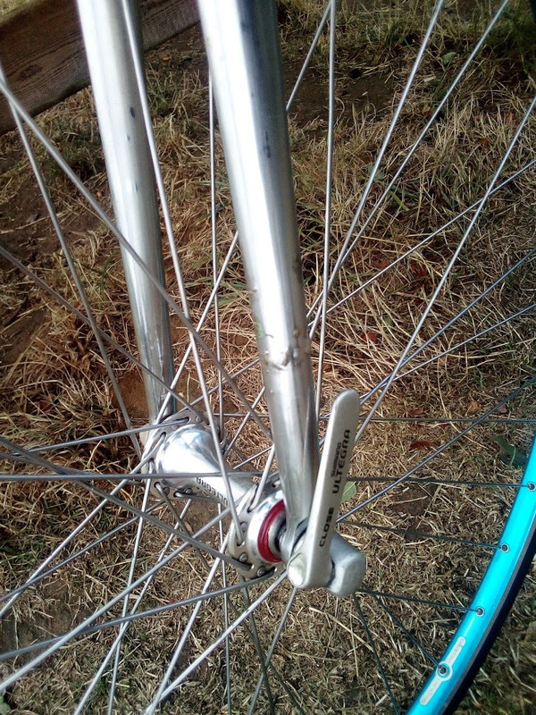

    La trouvaille du jour, un vélo "Courtois", avec un groupe "Shimano 600", des moyeux "Ultrega, et les pattes "Tecnociclo".
    Le vélo est assez léger, plus que mon "vélo 9" en "tretubi Aelle". Les jantes sont recouvertes d'un film bleu sur lequel est écrit FIR. Le cadre taille 57 et les manivelles sont en 172.5mm. La selle est une Rolls, potence et cintre Italmanubri. J'aimerais bien en savoir plus sur les tubes si vous avez des infos. A noter, la petite patte de fixation sur le tube horizontal.
    Merci d'avance. En tout cas, j'ai été le premier sur le coup mais pas le seul d'après le vendeur.

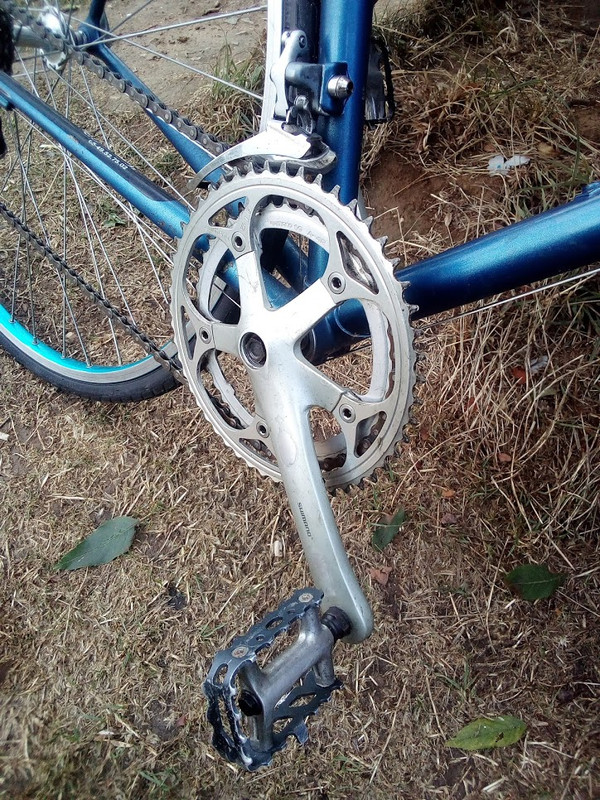

    Le cadre est de 12 94, il porte sous le boitier de pédalier le numéro 1779, qui figure également sur le pivot de fourche.
    J'ai 2 interrogations;
    Si l'on part du fait qu'il s'agit d'un groupe Shimano 600, le boitier de pédalier est il étanche ou faut il l'entretenir (le graisser)?
    Concernant le jeu de direction, le "haut" comporte une sorte de support pour les billes (pas une cage fermée), faut il le conserver, où puis-je poser une cage "fermée" dont les billes ne tombent pas au sol poussiéreux de ma cave, m'obligeant à retrouver mon gros aimant sinon c'est la cata. De plus je ne trouve pas du tout de billes dans la partie basse du jeux de direction (il était pas serré).
    Ca vous paraît bizarre ou ça existe vraiment cette configuration?
    Peut on trouver les éléments en neuf?
    Merci pour vos réponse

    Le jeu de direction 600 se trouve facilement:
    https://www.troc-velo.com/groupe-jeux-de-direction-shimano-600-1-1-2249572.htm
    Le boitier de pédalier est à billes (dans des cages). Je te conseille d'étendre un vieux drap blanc (si pas en stock c est 3 euros chez emmaus ou en friperie) au sol avant de démonter ton vélo.

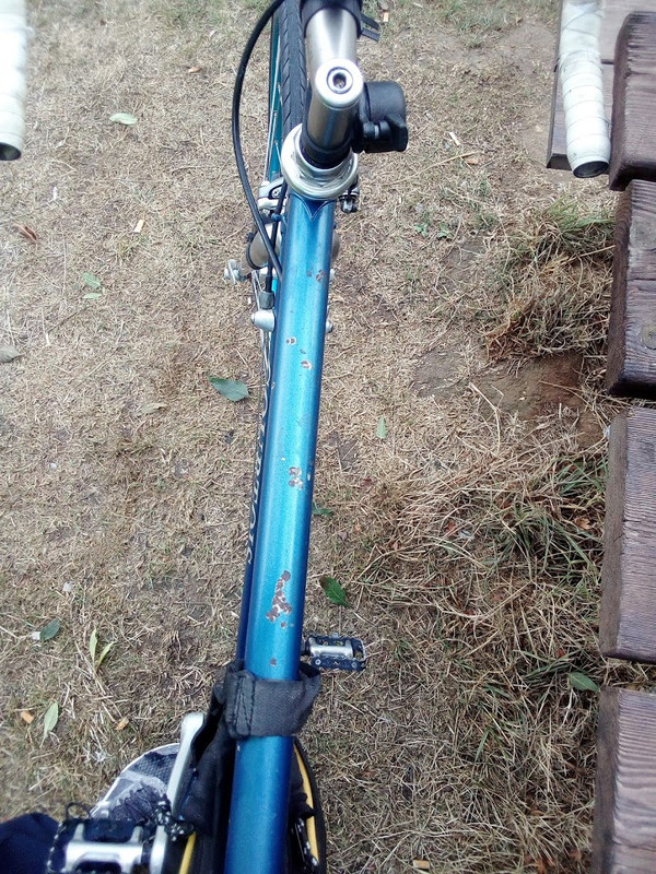

    J'ai repris le chantier aujourd'hui, en travaillant sur les roues d'origine du vélo. L'ensemble est constellé de tache de ciment, qu'il convient d'enlever sans abimer. La couleur bleue des jantes a tenu bon. Pas facile d'enlever du ciment. Il en reste légèrement sur certains rayons. Les billes des moyeux sont maintenant neuves. J'ai montré le corps de cassette à un pro. "Y a du jeu", mais apparemment pas si grave, j'ai remonté le tout après nettoyage et graissage. Je vais donc pouvoir monter les roues d'origine finalement. Et une fois nettoyées, c'est autre chose!!
    La fourche y est passée aussi, le chrome a un peu souffert mais pas trop. J'ai passé du Rustol.
    Le cadre est également "moucheté" de taches de ciment, et d'impacts. Y encore du boulot en perspective.

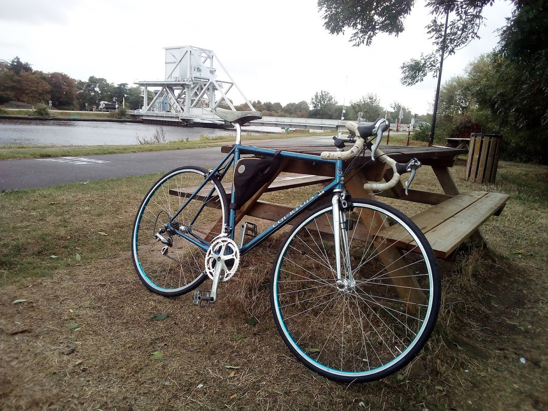

    Le vélo est maintenant remonté!!
    Billes neuves pour les moyeux, pas pour les roulements du JDD, tant pis.
    L'essentiel des taches de ciment a été enlevé, le cadre passé au Rustol, pas de "raccords peinture" pour le moment. Nous partirons du principe que le vélo a vécu.
    J'ai remonté les roues d'origine, très agréables, sauf la cassette qui fait beaucoup (énormément) de bruit quand je ne pédale pas. Ça tiendra ce que ça tiendra. Les vitesses passent sans bruit. La manette de droite prend sont temps pour revenir en place après le "clic".
    Je n'ai pas envie pour le moment de tout démonter pour refaire une peinture et un chrome chez un pro, et j'ai pas le budget pour ça.
    La selle et la guidoline sont usés mais de bonne qualité, du coup, ça attendra.
    A noter également, la direction, très réactive!! Attention si vous me croisez!!
    J'ai posé des 700 par 25 c, j'en ai trouvé des "bon marché", dont le nom de la marque ne se voit pas trop. J'espére qu'ils tiendront à la crevaison, ce sont des "lights".
    C'est mon meilleur vélo. Par seulement pour son poids, mais par les sensations qu'il procure.
