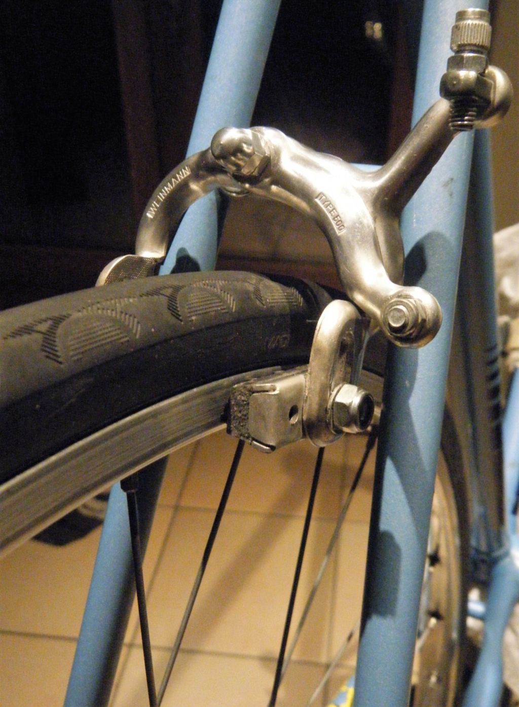

    les freins sont nettoyés leurs visseries changées et axe trop long recoupés.
    j'ai fait un essai avec le frein avant 500 à l'arriere juste pour voir et en abaissant les patins au plus bas... ben ça marche :
    motobecane c2 1977 - Page 2 Dscf2328
    motobecane c2 1977 - Page 2 Dscf2329
    bon les étriers dans le carton "au fond du garage" n'etait pas des 500 donc pour l'instant je vais garder le 730 à l'arriere pas content
    la visserie et les axes coupés à la bonne longueur :
    motobecane c2 1977 - Page 2 Dscf2332
    motobecane c2 1977 - Page 2 Dscf2330
    motobecane c2 1977 - Page 2 Dscf2331
    c'est déjà plus "propre" .
