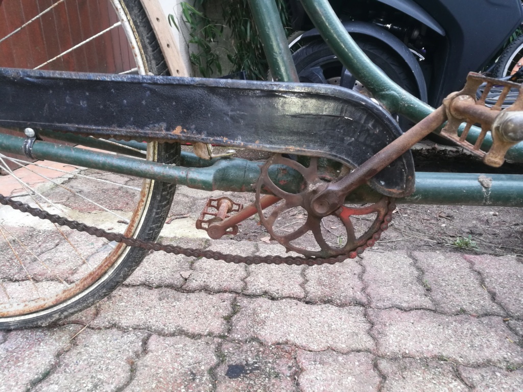

    Commençons  par ce Triporteur de la française diamant je le retrouve dans leur catalogue a partir de 1908

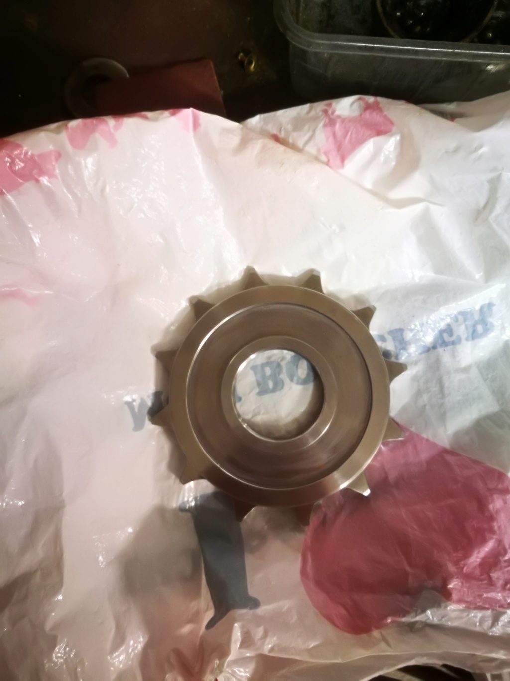

    Dents sautées pignon fixe
    Garde boue bois
    Pneus avant en rondelles de caoutchouc (pénurie oblige)

    Démontage état des lieux de toutes les pièces refabrication des portées de roulements des roues avant et du pignon arrière..
    Décapage de la peinture moche vert jardin

    pour le freinage , c'est pas un peu limite ? Shocked

    Pour le freinage si si très limite même mais c est pignon fixe je compte sur mes jambes...
    Pi vu le poids faut pas ce laisser embarquer dans les descentes

    si on part sur du freinage suffisant et " rustique" le freinage a bande est efficace ( principe de tension et résistance du vélo d'appartement )

    T’as pu retrouver un pignon fixe à dents sautées neuf Exclamation

    Non regarde au début du poste le pignon ainsi que les portées de roulements des roues ont été refabriqué par un amis
