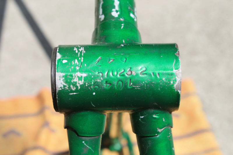

    Confinement oblige, je me suis attelé au nettoyage d'un cadre que j'ai acheté sur LBC il y 4 ou 5 ans.
    La peinture est abimée, mais le cadre en lui même est en bon état.
    Un petit coup de main pour l'identifier serait bienvenu !
    Voici quelques photos :
    Il y a un sticker ainsi qu'une gravure Super Vitus sur le tube diagonal, ainsi que sur le tube de selle. Rien de visible sur le tube horizontal.
    Vélo Cyril Guimard en Super Vitus Sticke10
    Vélo Cyril Guimard en Super Vitus Tube_d10
    Quelques trucs gravés sous le BDP. Un petit V est gravé sur le raccord base-BDP
    Vélo Cyril Guimard en Super Vitus Bdp10
    D'autres photos dans le message suivant !

    J'ai acheté ce cadre tel quel. Pas de marque sur le jeu de direction, rien sur la cuvette fixe du BDP.
    Y'a pas de passages de gaines et pas de supports pour les leviers de vitesses (si ils ont étés meulés ça ne se voit pas).
    L'ensemble est léger en tout cas.
    Merci d'avance pour votre aide !

    sympa ce cadre, jolie couleur, en tout il a des raccords BCM Bocama....
    Seb!
    Seb!
    Messages : 1971
    Points : 2065
    Age : 43
    Vélo Cyril Guimard en Super Vitus Empty Re: Vélo Cyril Guimard en Super Vitus
    Message  Seb! le Mar 7 Avr - 14:40
    Les numéros sous le BDP me font penser à un cadre Gitane, mais les sifflets des haubans me mettent le doute scratch

    Bon, le mystère est levé.
    En continuant de nettoyer le cadre au soleil, j'ai remarqué qu'on distinguait des traces d'écriture sur le tube diagonal et sur le tube de selle. Avec la bonne exposition et en mouillant un peu le cadre, j'ai pu lire clairement "Cyril Guimard" en lettres capitales.
    Probablement les anciens stickers qui auraient laissé une trace dans la peinture.
    Vélo Cyril Guimard en Super Vitus Img_7413
    Voici une photo, j'ai essayé au max de jouer avec le contraste sur mon ordi, mais pas sur qu'on voie quelque chose.
    Messages : 2552
    Points : 2698
    Message  Juliette le Mar 7 Avr - 17:03
    Sympa mais il a bien morflé niveau peinture 🎨.
    Ca à pas l'air d'être un mauvais cadre au vu des raccords mais il faudrait le peser pour voir.
    Guimard ou Gitane, il vient sûrement de Machecoul.

    Supervitus 971 ou 980. Joli cadre en tout cas.

    Un peu lourd 😉 si c est du virus 9xx c est du 971 car trop lourd pour du 980 ou 983

    Oui le sticker ressemble bien a celui qui indique "Super Vitus 971" (cf google).
    De toute façon il n'a probablement que 2 ou 3 tubes de cet acier là.

    Alors normalement le super vitus (étiquette rouge) concerne la série complète de tube, les 3 tubes sont réservés à la série des 1xx vitus et non super vitus(ex 172)
    J ai toutefois vu un cas chez Manufrance de cadre supervitus avec seulement 3 tubes! (Exception qui confirme la regle!)

    Seb! a écrit:Les numéros sous le BDP me font penser à un cadre Gitane, mais les sifflets des haubans me mettent le doute scratch
    +1. Le sifflet du cote droit est similaire au gauche?
    On dirait une production Gitane resignee, tous les elements, sauf ce(s) sifflet(s), correspondent a un Gitane, No de serie, raccprds BCM, boitier de pedalier. On ne voit pas bien le support de frein arriere ni les pattes arriere.

    A ce que je sais, les Ateliers de la Rive proposaient aussi bien le Super Vitus 971 que le Vitus 172 en serie complete. Le 3 tubes etait plutot le Rubis 888.

    Toutes les finitions, excepte ces sifflets de haubans sont identiques aux series Gitane type 3 tubes Reynolds des annees 1978-1983.
