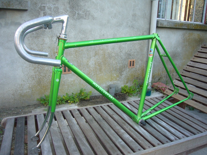

    Comme je compte bien le mettre sur roues rapidement et en faire mon vélo de route, j'ouvre donc un post ici Very Happy
    Voilà la base de départ, un motoconfort "le champion" un nom pareil, ça va m'aider a avancer Laughing
    Motoconfort "Le champion" 74/77 P1050942
    Motoconfort "Le champion" 74/77 P1050943
    Motoconfort "Le champion" 74/77 P1050944
    Motoconfort "Le champion" 74/77 P1050945
    Pour les dérailleurs je vais suivre les bons conseils de Kascaboulon, du Huret donc, qui est d'ailleurs en cours d'appro. Pour les roues, je vais récupérer les Mavic MA2 d'un Peugeot que j'ai en stock (elles ne sont pas de la même époque, mais ça ira bien pour commencer) Pour les freins, même donneur avec du Mafac et pour le pédalier (que je ne souhaite pas changer par la suite) je verrais bien un Stronglight, mais quel modèle pour être raccord avec l'époque scratch

    tu as le choix entre un 93 et un 49 D  pour les frein il y avait du DIA COMPE ( j'en ai un si tu veux ; kado )  et  le mafac va trés bien Wink

    J'ai un Motobécane similaire au niveau de la sérigraphie, en Vitus 172 également, qui doit être très contemporain du tien.
    Comme tu as pu ou pourras le lire sur le Post de la Patrimoine 2013, en page 10, il a fait très forte impression, et a suscité bien des jalousies de propriétaires de cadres en modeste Reynolds 531, qui est bien sûr très inférieur. lol!
    Le mien est équipé d'un pédalier TOURNEY d'origine, manivelles alu (c'est la seule partie indemne de toute corrosion) et de dérailleurs HURET.
    Les freins sont effectivement des DIA COMPE, à l'efficacité quasi-nulle sur les jantes acier d'origine. Et j'ai pas encore roulé avec sous la pluie.
    Je vais également récupérer les moyeux d'origine, d'origine inconnue, en 36 trous, pour les remonter avec des jantes à boyaux en alu Wolber Aspin, Ca va notablement l'alléger, car les pneus d'origine en 28mm à tringle rigide n'ont pas beaucoup de rendement.
    Faut que je change aussi les poignées de freins, inconfortables et trop souples.

    Pour les freins je vais pour le moment comme d'autre petit truc faire avec ce que j'ai. Je veux rouler avec le plus vite possible bounce
    Pour le pédalier, c'est ce qui me plaisait bien, donc encore et encore une fois merci Caska Wink
