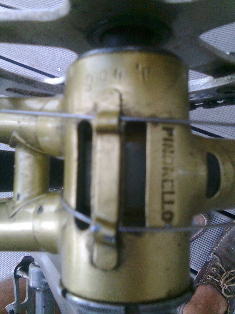

    Voici donc ma nouvelle monture, un Pinarello Treviso 1976/1978
    Je ne connais pas exactement la date de fabrication mais j'ai lu sur un forum glaouche (Anglais) que l’écusson sur le tube de direction etait riveté de 1976 a 1978, après cette date c'est un autocollant.
    Le mien étant riveté il est donc situer entre 76 et 78. (Si vous avez + d'infos n' hésitez pas).
    Le n° de serie est A456.
    Voici donc la bestiole

    456 ..... pour moi , je verrai bien 45 eme semaine de 1976 .... ca parait tout a fait plausible , non Question Suspect

    456 ..... pour moi , je verrai bien 45 eme semaine de 1976 .... ca parait tout a fait plausible , non QuestionSuspect
    Je pense que tu as raison.
