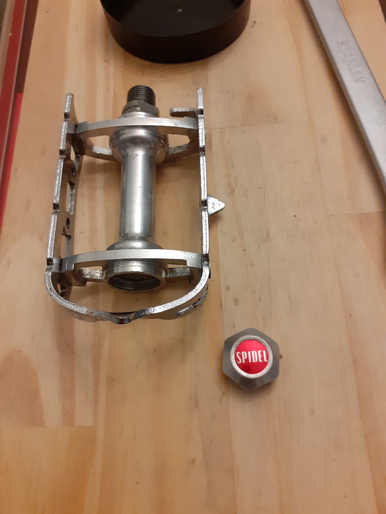

    J'ai des pédales Spidel mais, une fois la cache poussière enlevé, j'ai un "truc bizarre" :
    Pédales Spidel 20210114
    Pédales Spidel 20210112

    J'ai l'impression que je ne pourrai pas démonter, graisser les roulements et régler la pédale (qui a du jeu).
    Est-ce que je me trompe ? Est-ce que la pédale ne pourra maintenant servir qu'à "faire beau" ?

    logiquement, tu dois pouvoir réduire le jeu, en vissant l'écrou.
    par contre, le démontage, en effet, est compromis par le "poinçonnement"(?) de l'axe. pas content
    je cherche aussi une graisse qui contiendrait un produit volatile pour la rendre liquide afin qu'elle coule dans de tels roulements, et qu'elle retrouve sa viscosité normale en quelques secondes.

    C'est quoi cette espèce de "marguerite" au centre ?
    Le restant d'une cage à aiguille ?
    Justement, je ne sais pas ce que c'est. Je me suis dit que c'était serti. L'autre pédale est faite de la même manière, avec la "marguerite", je suppose donc que ce n'est pas un accident.

    au bout du couloir a écrit:salut,
    Quel écrou ?

    il me semble voir un écrou derrière/sous la "marguerite". je me trompe ?

    au bout du couloir a écrit:il me semble voir un écrou derrière/sous la "marguerite". je me trompe ?
    Je ne vois pas d'écrou sous la marguerite. J'ai l'impression que c'est la marguerite qui "bloque" l'axe (mais avec du jeu et de la vieille graisse).
    Je pensais que ces pédales étaient comme des Maillard 700 rebadgées "Spidel" mais en fait non.

    Salut, j'ai déjà eu le même problème. En fait ce que vous voyez et qui ressemble à une "marguerite", c'est l'axe de la pédale qui est écrasé pour sertir la cuvette mobile. Du coup, pour la regraisser, il faut faire comme dit plus haut et pour régler le jeu, il vaut mieux être deux. Il faut prendre un chasse goupille ou mieux, un genre de burin rond et pointu au bout (je sais pas comment ça s'appelle). Une fois la pédale graissée, il faut la poser sur une enclume et quelqu'un la tient droite, pour que l'axe soit posé. Ensuite, il faut taper au marteau sur le chasse goupille placé sur la "marguerite" et pas y aller trop fort. Il faut y aller petit à petit jusqu'à ne plus avoir de jeu. Si tu l'écrase trop, tu pourras pas déserrer. Voilà, si tu comprends pas (parce que je crois que c'est pas très clair), dis moi et je te ferai un schéma.

    C'est de la méthode de bourrin.
    TOI TAPER JUSQU'A PLUS DE JEU.
    SI TOI TROP TAPER, PEDALE FIXIE

    C'est la seule technique qui fonctionne que je connais. Après, effectivement il faut faire attention et regarder le jeu tous les deux ou trois coups pour pas se retrouver avec une pédale qui tourne plus.

    mais gargoulle ta méthode est la bonne , c'est exactement cela !
    après on peut utilisé la méthode douce

    simple , précise et en douuuuuceur drunken

    Ça me paraît être une excellente idée la presse hydraulique glousser jocolor
    En vrai, si il utilise une presse ça ira plus vite, c'est sur...

    plus précis surtout sans rien péter !
