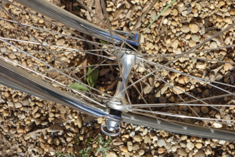

roues av/arriere 32 rayons avec moyeux campa record et jantes mavic :
