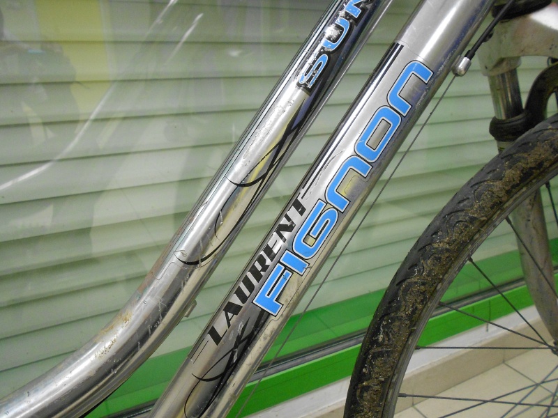

    A peine sorti de la benne et après "expertise" je vais remettre ce vélo en état de fonctionnement. Le démontage c'est fait le même jour et à l'heure actuelle j'effectue le remontage. J'ai les pièces manquantes et celles que je vais remplacer (freins, poignées, pédales) Les roues sont prêtes et le cadre est en bonne voie, dérailleurs ok, gb en stock et à adapter, chaîne à remplacer, éclairage et porte bagages sont à l'étude...  Wink
    De remettre ce biclou en forme servira à une cycliste et même si il était distribué par Auchan, il est marqué du nom de "l'intello" à qui je rends hommage.

    Ca avance doucement avec le matos en stock, je me pose la question de savoir, si je le remet comme à l'origine (gb, éclairage, port bagage) ou comme il est actuellement. Je le trouve sympa en "style VTT" Les pneux sont encores bons et de bonne qualité des Michelin City Protek  cheers

    Bonne nouvelle j'ai trouvé le soucis pour le réglage du dérailleur avant. C'était le câble qui arrivait du mauvais coté du blocage. Un truc con quoi ! "ooh t'es nul Motobec77"  affraid "ok ok c'est bon "  affraid J'ai pu fignoler les réglages. Rajout de maillons sur la chaîne qui était trop tendu et ne voulait pas passer sur le grand pignon. Demain je met d'autre pédales, car celles la couinent et sont un peu merdique. Je tiens le bon bout et devrait pouvoir m'occuper des essais de montage des gb. Affaire à suivre  Very Happy cheers
