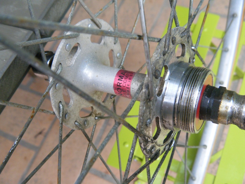

    moyeu normandy luxe compétition super fluides :
    un gimondi Moyeu10

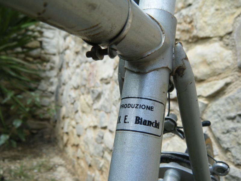

    puisque le vélo est fabriqué par ...bianchi
    un gimondi Anglsu10

    un gimondi 209_ro10un gimondi 201_ja10un gimondi 203_ja10
    Pour arriver à ce résultat
     un gimondi 208_ro10un gimondi 209_ja10
    Plutôt que de me retrouver dans une situation qui fait réfléchir et déjà par deux fois j'ai préféré dérayonner pour me faciliter le nettoyage
