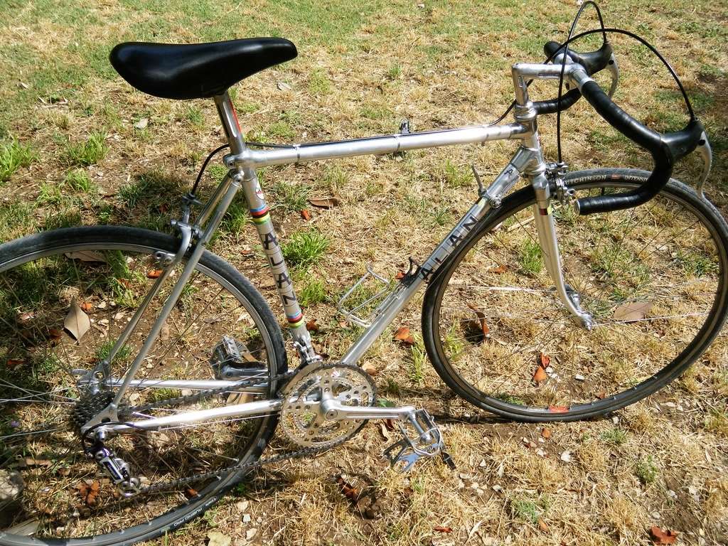

    Message  cyfac30 le Jeu 14 Juil - 12:24
    hello,
    grâce à gatsby suuper! j'ai monté un dérailleur arrière campa super record plus en phase avec le vélo que l'avanti...
    poids 180 g contre 300 affraid
    par contre la capacité maxi de ce dérailleur est de 26 dents et donc impossible d'obtenir un montage qui permet l'usage du 32/13 et du 48/26 donc faudra faire gaffe à ne pas dépasser le 48/23 sous peine de tout casser pas content bref faut pas prêter ce vélo Smile.
    de toute façon c'est juste pour l'eroica ,ensuite montage d'un petit plateau en 38 ou 40 et plus de soucis quelque soit le croisement de chaine.
    la bonne nouvelle c'est que le super record permet le passage d'un pignon en 28 dents donc avec 38/48 (10 dents) et 13/28 (15 dents) on reste dans la capacité maxi permise (25 dents contre 26 maxi) et pour un usage hors eroica c'est amplement suffisant Wink
    assez de blabla,les photos :
    alan gitane 1978 - Page 6 Dscf7710
    alan gitane 1978 - Page 6 Dscf7711
    le pédalier étant définitif puisque permettant de mettre les braquets que l'on veut contre 42 mini pas content pour un campa record , il ne reste plus qu'à trouver étriers de freins et leviers records à un prix évitant l’obscénité Smile
