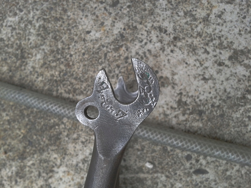

Cependant, le dérailleur arrière que j'ai mis ne dois pas être le bon car on trouve sur le cadre un oeilleton servant à attacher un ressort.
Puis avec ce groupe de dérailleur, je ne peux utiliser le petit plateau. Donc que me conseillez vous entre changer les plateaux par des plus grands (j'ai un double TA 50/43) ou trouver un autre dérailleur arrière qui tend plus la chaîne ?
