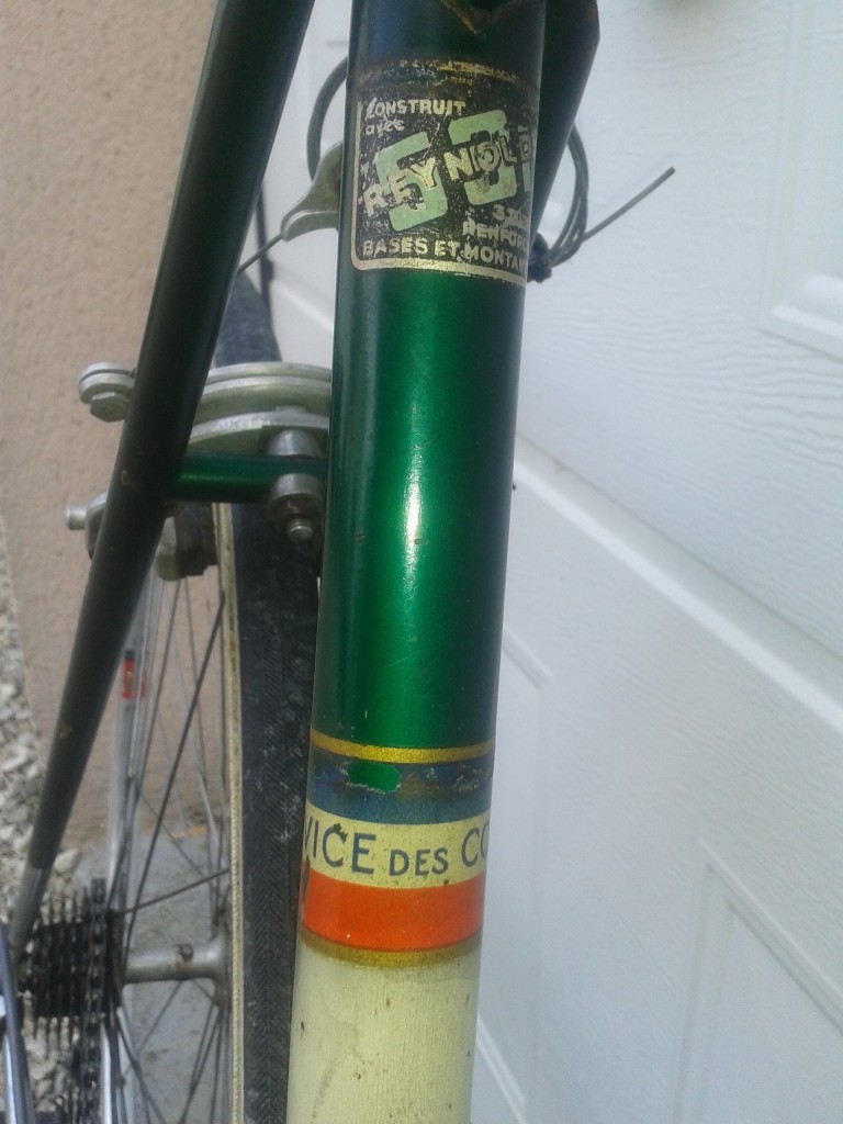

    Voilà donc le dernier arrivé dans mon atelier surchargé.
    Un Helyett  cheers  assez particulier  Suspect , particulier car aucune inscription Helyett n’est visible sur ce vélo et pourtant .......... oui .
    Pourquoi cette version allégé niveau stickers ?
    Je le daterai de 1954-55  mouais .
    Quelques caractéristiques :
    • N° de cadre 953914
    • Poids actuel (comme sur la photo) : 9.5 kg
    • Couronnes alu de 52 et 48
    • 6 pignons allant de 19 à 19
    Les travaux pour une remise en état ne seront pas trop compliqués pour une fois.
    Voilà ce que  je compte faire :
    1. Remplacement de la selle en plastique par une plus conforme à cette époque (merci pour le (ou les) don éventuel  héhé! )
    2. Remplacement de la guidoline verte par de la verte (neuve mais maladroitement remise) et des deux embouts de cintre.
    3. Pompe avec le nécessaire pour la fixation (remerciement idem n°1  Cool )
    4. Des Cales pieds pour caler les pieds  What a Face
    5. Gourde et porte gourde pour la gniole.(remerciement idem n°3  Suspect  )
    6. Remplacement des boyaux par des boyaux beaucoup mieux (sans craquelures)
    7. Et enfin ce qui sera surement le plus long, un nettoyage complet, compris démontage complet et remontage euh.......complet voila je crois que c'est complet  hihi
    Après deux interrogations se posent ! confused  Suspect  scratch  gloups  mouais  Question
    1. Dois-remplacer le frein avant ou je conserve celui en place ?
    2. Est-ce que je remets au moins une plaque de cadre ? ?
    Place aux photos (grâce à mon téléphone)

    Il est magnifique..avec du super matos (ce pedalier et ses cache-poussieres !)
    A mon avis ce n'est pas une fabrication sullyssoise.... Il ne possede aucun des traits particuliers aux Helyett de cette epoque : (raccords Nervex évidés, tete de fourches à plaquettes, traitement  des tubes sur patte en "queue de carpe"
    Peut-être est-ce un vélo d'un coureur pro ou semi-pro, qui a fait émailler son velo perso  afin de courir néanmoins sous les couleurs de cette marque ?
    Peut-être un peugeot...?
    Le Beborex me parait bon, au contraire de la potence, du MAFAC aux rondelles rouges et des moyeux (les jantes ?)

    Ca voudrait dire qu'il n'est même pas en Reynolds/vitus... Je ne le crois pas
