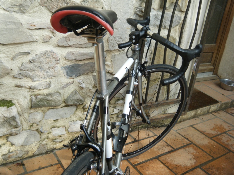

    hello,
    depuis mon périple de cet été ( http://www.lavantour2014.com/ ) mon p'tit gars de 11 ans me tanne pour avoir un vrai vélo de route Smile
    petit passage à la déchetterie samedi dernier pour virer des encombrants et je trouve posé au pied de la benne un cadre en 46 sans marque en colombus aelle  I love you  I love you .
    dessus il y a guidon/potence/freins/leviers de freins/der av ar/manettes jdd jdp et pédalier le tout en shimano 105 Wink
    manquent roues chaine tube de selle et selle
    poids du cadre nu 2 kg fourche 700 g .
    la peinture est dans un état déplorable le cadre et couvert de boue pas content
    démontage nettoyage "rustaulisation",je ne fais rien pour la peinture car trop à faire...
    du coup tous les autocollants sont là pour masquer la misère Wink
    c'est mon mulet mbk "paris-roubaix" ( http://www.velovintageagogo.com/t2358-mes-velospas-vintage ) dont je n'ai plus besoin qui sert de don d'organe .
    au final ça donne ça :
    Colombus ....made on décheterie Dscf3521
    Colombus ....made on décheterie Dscf3522
    Colombus ....made on décheterie Dscf3523
    Colombus ....made on décheterie Dscf3524
    Colombus ....made on décheterie Dscf3525
    Colombus ....made on décheterie Dscf3526
    Colombus ....made on décheterie Dscf3527
    Colombus ....made on décheterie Dscf3528
    je n'ai gardé que le dérailleur av 105 car le campa du mbk a un diamètre bien plus large.
    prix de revient :tube de selle 12 e adaptateur ahaedset 10 e qui sera TRES largement épongé par la vente des pieces en 105 qui ne m’intéressent pas Wink
    poids final 9.3 kg y'a pire comme vélo pour commencer Wink
    j'ai laisser les câbles "longs" pour éviter les futurs changements lors du remplacement du cadre.
    la tige de selle est très sorti tout simplement pour que je puisse faire les essais routier Wink
    à 11 ans le braquet maxi autorisé est 42/16 (5.51 m) j'ai donc bloqué le grand plateau et le pignon de 12 avec les vis de butée il dispose quand m^me de 9 vitesses de 13 à 26 avec un maxi de 34/13 qui correspond à 5.49 m donc c'est parfait Wink

    bon, le football ayant hélas pris le pas sur le velo Rolling Eyes je récupère le matos campa pour modifier mon Carlos en néo-retro.
    http://www.velovintageagogo.com/t3419-carlos-ou-presque-sauce-90
    échange de bons procédés je récupère le 105 du Carlos pour le mettre sur ce velo histoire d'en avoir quand même un de côté pour le fiston...dés fois qu'il change d'avis Smile
    montage bien plus basique désormais évidemment mais parfaitement fiable et fonctionnel.
    Colombus ....made on décheterie Dscf2111
    Colombus ....made on décheterie Dscf2112
    pedalier en 30/46
    Colombus ....made on décheterie Dscf2110
    roue libre sachs 7 v 13/24 compatible avec indexation shimano
    donc ratio maxi/mini 46/13 et 30/24 parfait à 14 ans.
    Colombus ....made on décheterie Dscf2113
    comme il roule en baskets et qu'il ne veut pas de  courroies ,modification d'une paire de cales pieds dont les passages de courroie étaient rongés par frottements et qui deviennent désormais de mini cales pieds parfait pour ce type d'usage .
    Colombus ....made on décheterie Dscf2114
