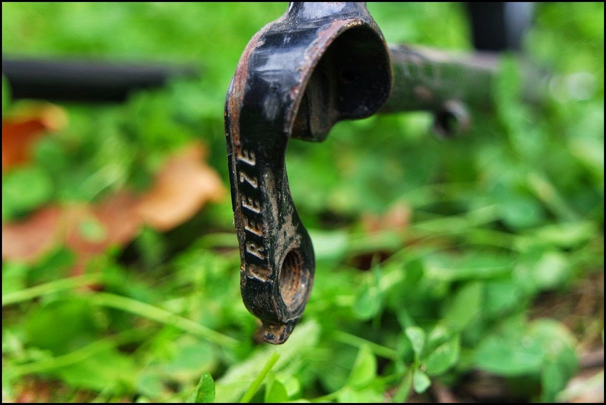

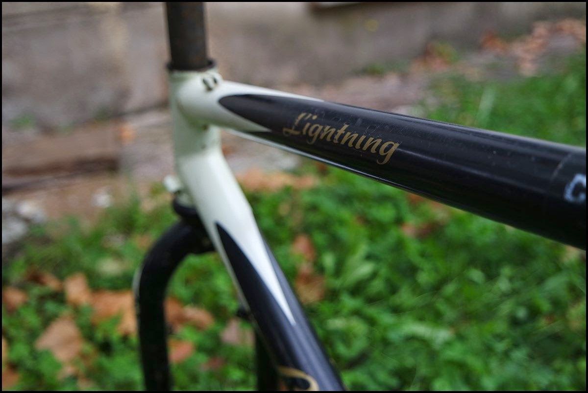

    Allez le dernier, ah non il me reste mon Cannondale Delta-V de 96 mais comme le montage est trop immonde je ne le posterais pas ici, ok ce n'est qu'un Cannondale mais y'a des limites quand même héhé!
    Donc le Breezer lightning, pour ceux qui ne connaissent pas c'était la marque d'un des pionniers du VTT Joe Breezer qui était en étroite collaboration avec une autre légende, Tom Ritchey.
    La bête de course en acier papier cigarette, pour l'époque (actuellement aussi d'ailleurs) il avait une super géométrie, le cadre acier Tange prestige "serie spéciale Ritchey" était très légers, 0.4mm au plus fin concernant les tubes.
    En fait c'est l’équivalent des fameux Ritchey P21
    Je ne résiste pas à poster cette photo de mes 2 idoles de l'époque Thomas Frischknecht sur un P21 et Tinker juarez qui roulait avant sur Klein mais la photo date de quand il est passé chez l'ennemi Cannondale ...  bou le pig
    BREEZER Lightning 1994 4972954957_4de253c729_z
    BREEZER Lightning 1994 P9260033ok
    On retranche 300gr pour le boitier de pédalier et une 30ene de grammes pour la cuvette du jdd et ca donne 1650gr !!
    Celui là il en vu de toutes les couleurs, 2 saisons complète de compétition, une traversé des Pyrénées avec sac, je faisais même des DH avec Twisted Evil  à l'époque en plus j'étais pas très soigneux on va dire ...
    Il a donc tenu 2 ans avant de se fissurer au niveau de la base arrière côté pédalier
    Photo complet en action

    Quelques pièces "retro cult" sur ce montage : tige de selle RINGLE Mobi, selle Turbo Matic, levier de frein et cantilever Ritchey WCS, manette de vitesses Suntour XC pro, pédales auto TIOGA élastomères ... sinon du XT et DX classique
    Et le voila aujourd'hui
    BREEZER Lightning 1994 Breezer01
    BREEZER Lightning 1994 Breezer02
    BREEZER Lightning 1994 Breezer03
    BREEZER Lightning 1994 Breezer04
    BREEZER Lightning 1994 Breezer05
    BREEZER Lightning 1994 Breezer06

    Faut le ressouder: histoire de faire revivre le mythe.
    Messages : 5148
    Points : 5562
    Localisation : nord 77
    BREEZER Lightning 1994 Empty Re: BREEZER Lightning 1994
    Message  Fred 426 le Jeu 16 Oct - 21:32
    Faut le ressouder.... t'es drôle toi, comme il est cassé la, et vu que c'est tres fin, c'est pas simple, faire un gros trou ouai c'est facile, et plus il a déja été brasé, donc on ne peut plus intervenir avec un TIG! avec la brasure qui reste ça va pas le faire Evil or Very Mad

    J'y connais rien en réparation de ce style mais sur mon Cannondale Delta V j'ai un tube diagonal du triangle arrière qui c'est plus ou moins plié et qui c'est embouti (assez bizarre comme truc, a la réception d'un saut) mais le cadre n'était pas faussé.
    Après 2-3 mois ca c'est fissuré
    Il n'est pas passé en garantie.
    A l'époque j'avais un voisin qui bossait à la COGEMA (areva maintenant) , il a amené le cadre dans l'atelier et un spécialiste de la soudure alu l'a réparé avec une sorte de manchon depuis ca n'a pas bougé ...
    Si ce genre de truc est possible avec de l'alu pourquoi pas avec de l'acier ?
    Mais la réparation n'est pas d'actualité, je le garde juste comme relique pour le moment
    Message  caskaboulon le Jeu 16 Oct - 23:33
    il faut manchonner et braser , il n'y a que cela a faire ... dommage
    soniKyoutH
    soniKyoutH

    Fred 426 a écrit:et plus il a déja été brasé, donc on ne peut plus intervenir avec un TIG! avec la brasure qui reste ça va pas le faire Evil or Very Mad
    C'est normal ces traces de brasure à cet endroit ? ca m'a paru bizarre (j'ai poncé la peinture y'a 1 mois)
    Messages : 5148
    Points : 5562
    Message  Fred 426 le Ven 17 Oct - 8:27
    Tu l'a acheté neuf?
    Sinon c'est qu'il y a déjà eu réparation!

    Neuf et en passant par le distributeur officiel via mon magasin de vélo habituel, par contre c'était une sorte de contrat co-factory .
    Etrange ...

    Et puis y'a ca aussi , de la brasure juste à l'endroit ou la chaine vient frotter en cas de remontée de chaine Suspect
    BREEZER Lightning 1994 Brzz01
    BREEZER Lightning 1994 Brzz02
    BREEZER Lightning 1994 Brzz03
    BREEZER Lightning 1994 Brzz04
    BREEZER Lightning 1994 Brzz05
    Messages : 5148
    Points : 5562
    Message  Fred 426 le Ven 17 Oct - 13:00
    Ton cadre a déjà été réparé, un retour sous garantie, réparé et revendu peut etre!
    il faudrait voir l'autre coté, si ça ce trouve c'est manchonné, mais ça m'étonne scratch

    Le cadre est en route vers LeVacon pour un devis....A suivre Smile

    Le cadre est toujours chez le cadreur.
    A voir si l'on remplace completement la base ou si l'on met une sorte de menchon et on ressoude...
    Je vous tiendrai au courant Wink

    Le cadre est de retour,
    les anciennes soudures 'dorées' ont été enlevées, cadre resoudé à l'argon.
