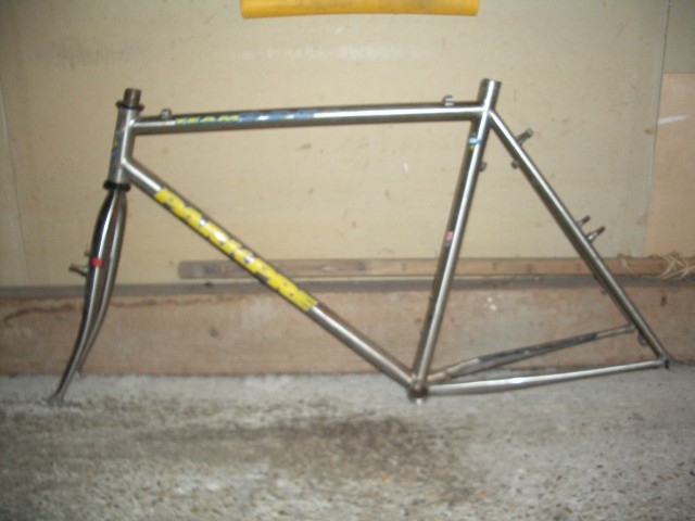

    Encore une histoire qui commence avec un cadre, mais la, quel cadre.....
    Parkpre Team 925 1994 4z6kjq
    longueur 20"
    Parkpre Team 925 1994 Xuywpq
    hauteur 19"
    Parkpre Team 925 1994 Yo6au8
    Parkpre Team 925 1994 14msv0
    pattes arrière Ritchey
    Parkpre Team 925 1994 Ww3n2b
    Parkpre Team 925 1994 Wj7780
    Tube diagonale torsadé  Shocked
    Parkpre Team 925 1994 Bi21wn
    Parkpre Team 925 1994 7gyl6y
    Parkpre Team 925 1994 8qsnnt
    Et un fourche en bon métal, pas celle du vélo mais bien quant meme!
    Parkpre Team 925 1994 Kz3y8p
    j'ai plein de projet possible pour ce cadre....
    Randonneuse?
    Remontage d'époque?
    Ou néo rétro?

    Message  Fred 426 Mer 29 Oct - 7:46
    Ouai!!!!
    Le vernis est foutue pas content donc il faut le décaper et le revernir ou peindre, donc les autocollants vont viré! c'est tres dommage Neutral
    Le plus dur c'est de retrouver le bon matos, c'est pour ça que monter du plus récent m'irais bien dans un premier temps.
    Moi je l'ai récupérer pour me faire une randonneuse a l'origine, mais plus je le regarde et plus je me dis que c'est dommage!

    Je me permets de déterrer ce post car j'ai récemment trouvé un cadre identique mais sans aucun sticker.
    Le numéro de serie (S94... gravé sur le bdp) indique 1994 et un atelier taiwanais.
    Par contre, je n'ai trouvé aucun Parkpre (de 94 ou autre année) avec un bridge pour canti (uniquement des guides cables soudés sur le tube de selle). Et aucun avec ce joli tube torsadé.
    Merlin UK a bien commercialisé des cadres similaires immatriculés S... (mais avec deux tubes torsadés et une attache de selle différente) : c'était du Tange DB ou du Tange Ritchey WCS selon les modèles (merci retrobike Smile.
    Je crois me souvenir que Streak'X avait sorti un cadre en Tange qui ressemblait à celui-ci : ça parle à quelqu'un ?
    Mon collier de selle qui ressemble à un Parkpre et les photos de Fred 426 sont les seuls éléments  qui permettent de penser que c'est bien du Parkpre.
    @Fred 426 : Tu as aussi ce type de numéro de série ? Et un tube de direction en 1" ?
    Au niveau des stickers : je n'ai retrouvé cette police  / logo sur aucun autre modèle, et sur le tube de direction j'ai l'impression qu'il manque un chiffre devant le 20 (genre 820 ou 920) et que ce serait plutôt le nom du modèle que la longueur du cadre (c'est rare que les marques mentionnent cette info sur le cadre). Comp 820 ou Comp 920 ? Dans ce cas il y aurait un problème de cohérence entre les "Team 925" du tube horizontal et ceux-là faisant penser à un restickage en règle. As-tu d'autres stickers sur le cadre que ceux que tu as postés ? Le type d'acier par exemple donnerait une bonne info (Team c'est minimum du Tange Superlight).
