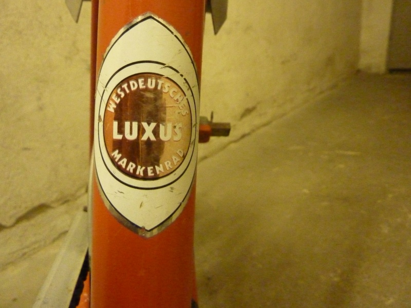

    Hello,
    voici la moitié du lot que j'ai récupéré la semaine dernière et pour tout dire, c'est la meilleure moitié !
    Après un petit contrôle, je me suis permis d'aller faire un tour en ville vendredi dernier, histoire de tester. Premier point important : en l'état, il peut rouler, freiner, changer de vitesse. Stabile, pas ou peu de jeu dans les différents axes et moyeux, les chambres à air tiennent l'air. C'est déjà un bon point. Côté "défaillant", les lumières ne fonctionnent pas, les pneus sont tout craquelés.
    Ca laisse donc présager une restauration qui nécessitera pas mal d'huile de coude et peu de frais à première vue.
    Voici quelques photos prises ce matin
    Pliant Jobafa Luxus 20" P1070610
    Mini pliant en 20"
    Pliant Jobafa Luxus 20" P1070611
    Jobafa pour Josef Bachtenkirch Fahrräder
    Pliant Jobafa Luxus 20" P1070612
    Un standard : les appellations des années 70 en Allemagne. J'ai droit à du Luxus. Le même sticker est apposé sur le tube de direction

    Pliant Jobafa Luxus 20" Empty Re: Pliant Jobafa Luxus 20"
    Message  vincent_r le Mer 5 Nov - 12:25
    Le détail qui tue, le petit rouleau moche pour nettoyer le moyeu, typiquement Deutsch. Laughing
    Il a l'air très propre par rapport au mien, et surtout... orange! Wink
