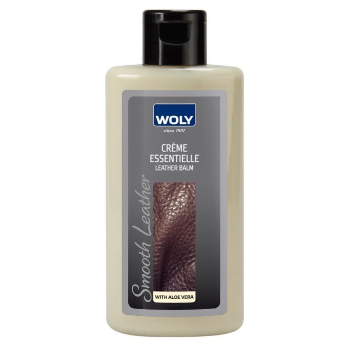

    suuper! suuper! Peux tu nous donner le nomm de ta crème hydratante pour cuir ?
    Perso je lui ferais subir un petit reformage, je trouve les flancs un peu trop écartés
    voilà:
    J'ai hésité à faire avec de la simple nivea, mais ça aurait été moins brillant. De toute manière c'est vraiment le polissage qui rattrape le gros du look... la crème ravive la couleur et surtout nourri le cuir qui redevient moins cassant. Et la brosse dure c'est vraiment indispensable pour "gratter" les grosses crevasses et parties vraiment sèches (comme des croutes). Peut-être qu'avec du papier de verre gros grain (et plus de temps) j'aurais pu la rendre meilleure Rolling Eyes
    pour le reformage j'ai hésité... il faut faire tremper le cuir dans l'eau tiède env un quart d'heure pour le rendre à nouveau malléable... ensuite j'aurais pu plaquer les flancs contre l'armature et les faire tenir à l'aide de sangles (ou autres) jusqu'à ce que ça sèche et garde la forme. Mais comme je récupère le bike demain j'avais trop hâte d'aller rouler. Du coup trop la flemme de le faire et d'avoir une selle inutilisable les 2 prochains jours clown

    Message  cambouis44 le Ven 14 Nov - 4:19
    Merci pour l'info. Je vois que nous avons vécu des galères identiques, la mienne est ici et la prochaine une Idéale 57 avec monture alu  jaime!  dans un état qui n'a rien à voir avec la précédente jailabanane
    Si tu dois passer par le reformage maintenant surtout ne pas mouiller ça durci le cuir et te ferait perdre le temps de polissages déjà passé. Je pense qu'il faut utiliser un assouplissant localement et par l'intérieur. Ton essai "en condition" sera révélateur et l'intérieur de tes cuisses te signalera bien si les flancs doivent être un peu rabbatus
