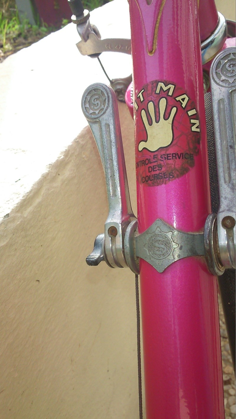

    Mon premier mercier acheté le week-end dernier à la bourse aux vélos de Saint Nazaire.
     C "est un 3 tubes reynolds aucun sticker mercier n"est présent sur le cadre , les restants des stickers sont ceux de l"ancien magasin de cycle jaffre de saint nazaire maintenant déménagé à la baule .
     je ne vois absolument pas de quel modéle il peut s'agir ei encore moins l"année.
     liste des composants
     patte ar simplex
     dérailleur ar simplex slj 5000
     dérailleur av simplex sja 102
     manettes de dérailleur simplex critérium
     jeu de direction stronglight
     jeu de pédalier shimano
     pédalier laprade
     tube de selle mercier
     poignées de freins et étriers de freins clb
     moyeux de roues av et ar shimano
     passe cable dérailleurs shimano
     colliers de passage de gaines de frein ar shimano
    que faut il garder et que faut il remplacer ?
    le porte bidon a été vissé directement sur le cadre ( 2 petits trous non alignés )
    les trous seront rebouchés puis vernis à ongles pour se rapprocher le plus possible de la couleur du cadre .
    quels modèles de sickers il va falloir que je me procure ?, .

    Message  caskaboulon Mar 11 Nov - 18:52
    ce mercier se situe autour de 1977-78 , en 1979 les plots passe gaines sont soudé sur le cadre .
    il te faut trouver les décalco comme ceux de mon oncle , son vélo est de 1977

    et bravo , ton mercier est juste superbe !!! youpi!

    Merci caska pour ta rapide réponse
     c' est le lettrage que j'aime bien
     j'ai bien envie de changer les freins clb que je n'aime pas du tout par des mafac
    Mercier égnigmatique Empty Re: Mercier égnigmatique
    Message  caskaboulon Mar 11 Nov - 19:35
    gloups il te faudra changer les étriers , aussi spamafote!
    Messages : 4338
    Points : 4596
    Message  vincent_r Mar 11 Nov - 20:49
    Mettre des Mafac à tirage central risque d'être coton. Il faut qu'il y ait un "creux" dans le filetage de la fourche, pour faire passer la bague qui sert d'arrêt de gaine.
    Mercier égnigmatique Bague-de-jeu-de-direction-pour-arret-de-gaine-de-frein-avant
    Si ta fourche n'est pas prévue pour faire passer cette bague, tu peux jouer de la lime (sur la bague, pas sur la fourche) et serrer à fond le contre-écrou du jeu de direction. A tes risques et péril! mhh

    c est vrai , il va falloir jouer de la lime , je n'y avais pas pensè Exclamation

    Message  caskaboulon Mar 11 Nov - 21:42
    j'ai ce support avec juste l'ergot , si tu veux , juste tu me paye l'envoi Wink

    Message  cambouis44 Mer 12 Nov - 4:56
    labrax380 a écrit:c est vrai , il va falloir jouer de la lime , je n'y avais pas pensè  Exclamation
    Regarde ici Labrax tu risques vivre le même problème que moi.

    Message  labrax380 Jeu 13 Nov - 10:50
    la fourche est conçue pour une fixation à méplat , donc aucun souci et puis en cherchant dans mon bazar j'ai le bon support qui correspond Smile

    Message  vincent_r Jeu 13 Nov - 11:11
    cheers
    Coup de bol!
