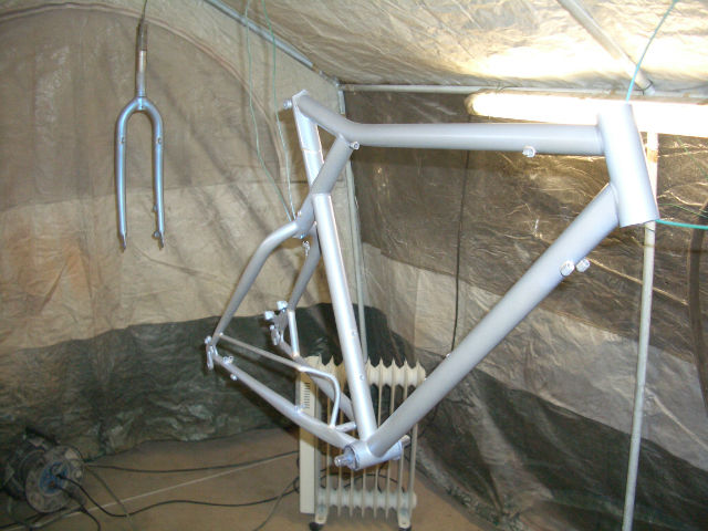

    Donc ce soir, comme prévus, vernis Very Happy
    Je me suis installer au chaud dans ma cabine de campagne, une serre de jardin que j'avais acheté il y a longtemps et dans laquelle j'ai déjà peint les éléments de ma DS, elle était resté presque 1 an dans le jardin de mes parents.
    Je l'ai ressorti pour l'occasion. Je me suis installé en haut sur la mezzanine.
    Ancien VTT mais futur vélotaf - Page 4 Radxr2
    Le résultat va peut etre en decevoir quelque un, mais le vernis que j'ai ( environ 2kg), est un vernis que l'on utilise en tuning, nacré a effets. suivant le coté que l'on regarde et la lumière, il n'a pas les mêmes reflets ni couleur
    Ancien VTT mais futur vélotaf - Page 4 B8lxoy
    Ancien VTT mais futur vélotaf - Page 4 Qy5wwp
    Ancien VTT mais futur vélotaf - Page 4 S9uabv
    ça ne ressort pas bien en photo, mais j'adore le resultat.

    là le décor est planté, on est entre le bouclard d'près guerre, le yourte de Kublaï Khan, l'atelier de géo trouvetout... Chapeau Monsieur Fred, je ne serais pas surpris que le radia électrique finisse aux couleurs du vélo.
    quand je pense que j'ai eu du mal ce matin à démonter mes battant de chiottes...
    Chapeau Monsieur Fred !

    Saperlipopette! La taille de ton atelier fait rêver! Je me sens un peu minable avec mes 10 m2 (beaucoup moins avec tout le bazar dedans). L'année dernière, quand j'ai repeint un cadre, la toile de plastique de peintre que j'avais utilisée pour protéger un peu mes affaires a été aspirée par la prise d'air du compresseur puis s'est mise à fondre sur le moteur. Avec la main gauche, je tenais le cadre, avec la main droite, je peignais et avec les pieds j'essayais de repousser le plastique. Le bonheur... Ancien VTT mais futur vélotaf - Page 4 D_ANGR%7E1

    Heuuuuu, mon atelier fait 280m² au sol plus 140m² de mezzanine, normalement, celle ci est destiné a finir en loft, sauf que pour l'instant, ça sert de reserve de vélo!
    Le coup de la serre, je vous le conseil, ça fait une cabine de peinture a pas cher, le radiateur ne sert pour l'instant qu'a ça, et est deja plein de peinture. celle la je l'ai acheté en 2004, mais stocké depuis elle a mal vieillis et est cassante!
