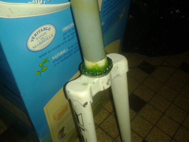

    j'ai un petit soucis au remontage, je ne sais plus dans quel sens se met cette petite pièce ( flèche rouge )
    Peugeot démontable DA 22 - Page 2 Altenb10
    j'ai fait un schéma vite fait pour que vous puissiez mieux comprendre :
    Peugeot démontable DA 22 - Page 2 Sans_t11
    et donc je ne sais pas si c'est la partie arrondie ou la partie plate qui se met vers le haut Embarassed
    merci d'avance

    J'ai les mêmes, je viens de démonter.
    Peugeot démontable DA 22 - Page 2 Dscf3410
    Je suppose que ça répond à ta question? What a Face
