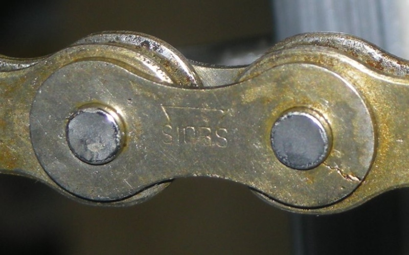

    J'ai attaqué le remontage de la transmission et les premiers (petits) ennuis arrivent:
    En rivant la chaîne, les plaquettes devaient être mal alignées et j'ai foiré un maillon. J'en ai alors enlevé une paire (à la chaîne, qu'allez vous imaginer !?), la faisant passer de 108 à 106 maillons.
    C'était à prévoir, la chaîne est maintenant trop courte et la transmission passe à grand peine sur "gros plateau X gros pignon" (52x24). Sur 42x24, ça va juste du point de vue de la tension de la chaîne mais le dérailleur vient frotter les rayons !!!
    La chaîne dorée bling-bling est à changer. Aucun regret, car j'ai remarqué qu'une demi-douzaine de ses maillons sont fissurés et elle n'était de toute manière plus bonne pour le service.
    Peugeot PR10 de 1974-5  - Page 2 Dscn5011
    Mes questions:
    1) une chaîne KMC 1/2" X 3/32" peut-elle convenir ?
    2) la monte d'une chaîne plus longue (110-112 maillons) permettra-t-elle au dérailleur de prendre une
        position ne l’envoyant pas dans les rayons lorsqu'on passe sur le grand pignon ?
    3) le cas échéant, ne devrais-je pas monter mon dérailleur "donneur d'organe" (voir un post précédent)
        sachant qu'il est prévu pour des pignons allant jusqu'à 30 dents plutôt que 26 comme le dérailleur d'origine ?
    Merci par avance de vos précieux conseils.

    Message  caskaboulon le Lun 5 Jan - 21:07
    t'inquiète pas tout est bon , mème l'angle de ton dérailleur arr , faut pas qu'il dépasse 45° ...
    pour les espaces , rien de terrible tout est bon .
    faut juste jouer avec tes butées de dérailleurs , et le tour est joué ! oui

    Tord-Boyaux a écrit:J'ai attaqué le remontage de la transmission et les premiers (petits) ennuis arrivent:
    Mes questions:

    Met une chaine neuve, et un grand plateau neuf aussi ou moins usé, le tien est bon pour les orties tu vas te faire mal avec un truc usé comme ça, ça va sauter!
    Normalement les dents du grand plateau doivent avoir la même forme que celle du petit plateau.

    Message  Tord-Boyaux le Mar 6 Jan - 12:49
    Merci pour vos conseils chers z'amis Gogos.
    Je vais d'abord changer la chaîne pour vérifier que tout fonctionne correctement une qu'elle aura la bonne longueur, a priori 110 +/- 2 maillons, et que les butées du dérailleur puissent être ajustées pour que la chaîne passe sur le grand pignon SANS que le dérailleur frotte les rayons comme maintenant.
    Merci également de me rendre attentif à l'usure du grand plateau. Une fois que tout fonctionne, je verrai dans un deuxième temps ce que je trouve pour le remplacer.

    Fred a vraiment raison, le plateau est mort.
    Regarde aussi si le delrin qui entoure les vis de réglage est fissuré ou non.

    Message  Tord-Boyaux le Mer 7 Jan - 9:34
    Chers amis Gogos, comme on dit chez moi, "ça joue !!!" (traduisez par c'est en ordre, ça marche).
    J'ai d'abord monté une chaîne plus longue, avec 110 maillons au lieu de 106. les vitesses passent bien (du moins à l'atelier).
    Par contre, si du point de vue de la longueur de chaîne ça passait sans problème sur le grand pignon, le dérailleur continuait à toucher les rayons. A vue de nez, il manquait 2mm plus un peu de réserve. C'est comme si la RL Regina était vissée trop profondément. J'ai eu beau ajuster les butées, rien n'y a fait: ça touchait agrreu!
    Disposant d'un dérailleur Simplex Prestige (voir un post précédent) avec une plus grande capacité, je l'ai monté "pour voir". Eh bien ça joue !!! Avec les butées bien réglées, la chaîne monte sur le grand pignon et la chape du dérailleur ne s'approche pas à moins de 2mm des rayons. jailabanane
    Ce dérailleur va rester sur la bête. Quand bien même il n'est pas d'origine, son aspect en est très proche (il lui manque les petits bouchons rouges) et c'est un Simplex contemporain.
    Merci pour vos précieux conseils,
