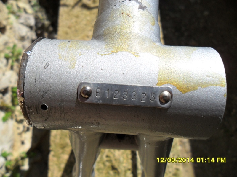

    en visite dans le Var,j ai pas pu m empecher de feuilleter LBC....
    l annonce disait"velo de course".j ai acheté au pif.surtout qu il était vraiment pas cher.... Laughing
    et,dans la soirée,petite visite sur Gougle ou j ai vu a qui j avais affaire.
    taille 52.le top pour moi.
    a priori d origine sauf:
    jantes Mavic"champion du monde" et moyeux Shimano.rayons ligaturés de fort belle façon.
    pedales (?)grippees
    derailleur av Sach
    a vos avis....je suis a l ecoute.

    ps10 c'est pr 10 + fourche en reynolds donc plus haut de gamme juste en dessous d'un py10 quoi niveau cadre.
    j'en avait trouvé un en 56 donc trop grand pour moi acheté 40 e,j'ai gardé ce qui m’intéressait pour mon pr 10 :tube de selle en 26.4 mm/dérailleur av et revendu ou donné le reste avec plus value à la clé donc toujours un bon investissement ces Peugeot en bon état super!
    le top serait de remplacer le dérailleur av par un simplex et les roues par des mavic avec moyeux normandy compétition (avec étiquette rouge) et tu retrouves la configuration d'origine...

    et il est de 1976 !
    un truc de ouf que je viens de remarquer Shocked affraid affraid
    la cuvette droite du pédalier n'a pas évoluer de 1948 a 76 ! Shocked

    +1, un PSN10 de 1976 (le N était équipé de roues pour pneus+ chambre et le PS de roues à boyaux) et en plus , celui ci a un magnifique pédalier TA (normalement ce devrait être un Strong 49 D) et il a l'air en très bon état Smile
    Ces PS10 sont d'excellents vélos , c'est le modèle juste avant le PX10 très bonne pioche bravo!
