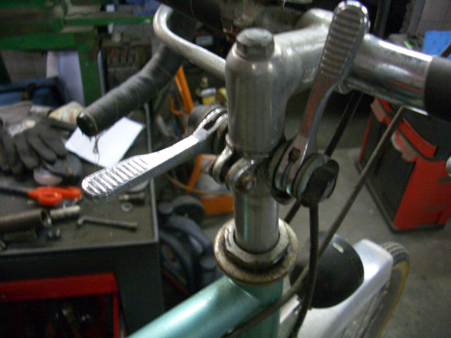

    Les commandes de vitesse au guidon, j'aime bien, les doubles commandes de frein, j'adore, plus qu'a trouver ou fabriquer un porte bagage avant.

    Quand j'observe la sortie de selle et celle de la potence ,je me dit que soit ton cadre est trop petit pour toi ou tu est vraiment grand ,dans tous les cas jolie boulo cheers

    le cadre est un 56, je fait 1m80, la selle est un peut trop sortie( ça fait parti des reglages qui reste a faire), et le guidon haut, j'aime mieux pour mon dos.

    les commandes de vitesse sur la potence, quel confort!
