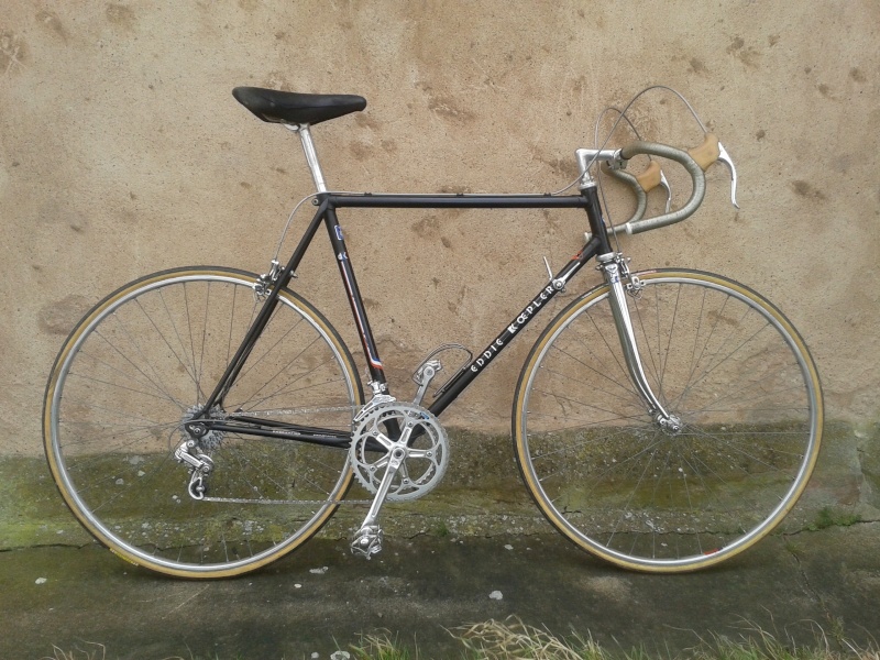

    J'avais mis des roues à pneus pour une sortie, mais là j'ai remis les roues a boyaux d'origine (voir dernière photo)

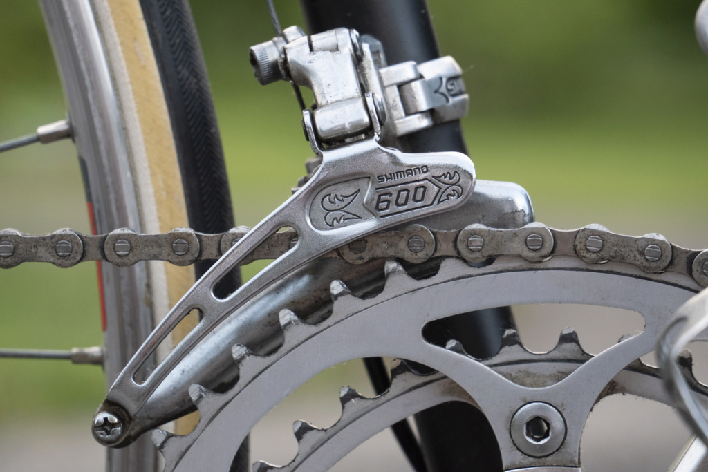

    Lorsque j'ai acheté le vélo, en grand plateau / petit pignon,
    la chaine frottait atrocement sur la fourchette du dérailleur avant.   mouais
    J'ai mis une rondelle pour décaler la roue AR de quelques mm,
    réglé le dérailleur avant au max vers l’extérieur et changé de chaine.
    J'ai mis une Sachs qui a les rivets moins larges que la Sedis d'origine.  Smile
    C'est beaucoup mieux mais lorsque je me met en danseuse et que je force un peut,
    il y a quand même un très léger frottement qui me dérange. Neutral
    Que feriez vous à ma place ?   scratch

    Voir les réglages en hauteur du dérailleur avant. Son orientation (parallèle au pédalier) réglage des butées et tension de câble. Vérifier si le plateau n'est pas voilé... super!

    J'ai déjà fait tout ça, mais c'est vrai qu'il est peut être un peut bas.

    La fourchette des dérailleurs arabesque est en acier, si rien d'autre ne marche tu peux légèrement l'écarter.

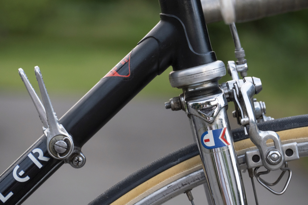

    Mes cocottes shimano fondent. Elles étaient nickel il y a 5 ans. Une solution ?

    Idem pour moi, après 40 ans mais ça devient de la bouillie, à remplacer selon moi même si plus jeunes car ce n'est pas un pb de surface c'est toute la matière qui fond.

    j ai eu le même problème sur un veneto . on m a dit graisse a traire ...ça a marché mais ça tient pas .
    faut les changer

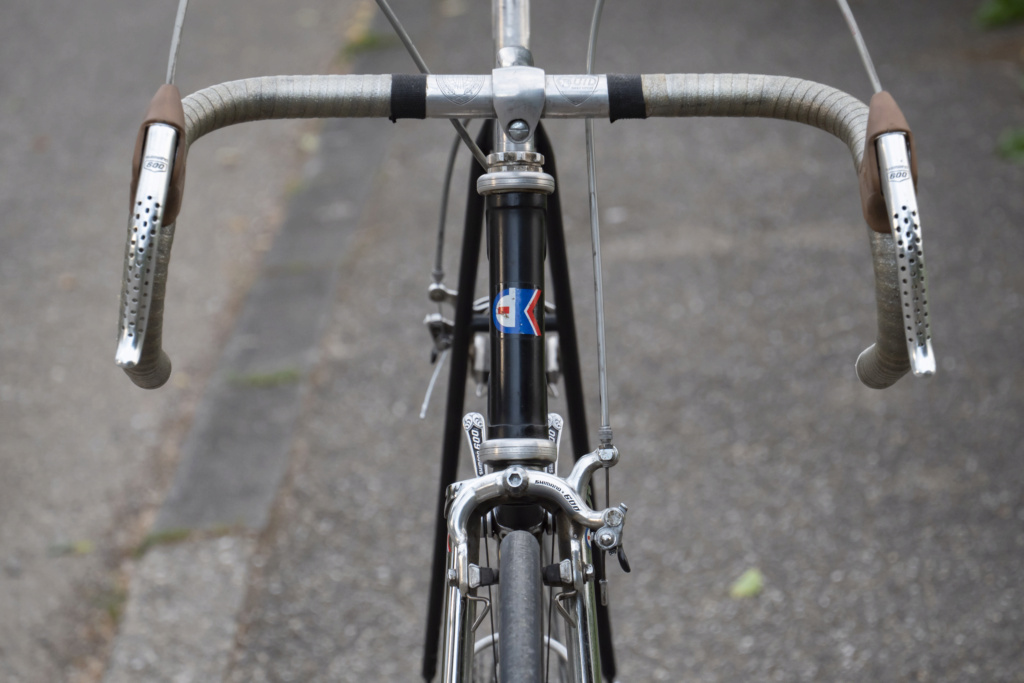

    Quelques photos du vélo révisé avec des boyaux neufs et cocottes neuves. On ne parlera pas de restauration car je n'ai pas travaillé sur l'esthétique depuis son achat. Il est prêt à quitter ma flotte (à bon entendeur).
    Les photos sont coupées avec la mise en page du forum, il suffit de cliquer dessus pour les voir en entier.
