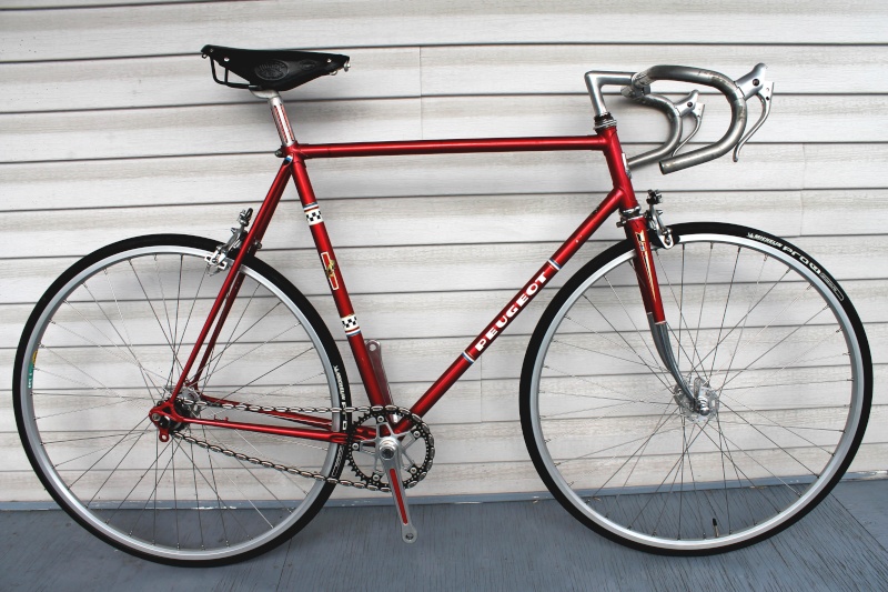

    Message  Eulmiac le Sam 12 Déc 2015 - 19:27
    Salut les Gogos !!
    Ca fait un bail !
    Bon... Me revoilà avec du nouveau et du beau !
    Mon projet est pas mal avancé (en passe d'être achevé même !) et je tiens à vous faire part de quelques photos.
    Alors, pour la description:
    - cadre Peugeot Pr10 1975 ( 3 tubes reynolds 531, pattes simplex, raccords nervex)
    -  Cintre Philippe Atax Franco Italia D352 + Potence Atax
      - Leviers de frein Weinmann
        - Selle Norex (neuve TABARNAK!!!!)
           - Etriers de freins Shimano
             - Boitier de pédalier: axe TA 344 (114mm) (remplace le stronglight compétition 120mm d'origine), cuvette fixe est d'origine (pas les outils pour l'enlever correctement What a Face )
                - Pedalier Stronglight 105ter
                  - Pédales Atom 600 (pas encore installées)
                   - Roues : Moyeux Normandy, jantes Mavic T138 (pour du touring, mais j'suis pas un pro et au moins c'est solide, tout en étant un peu plus dans "l'esprit vintage" que des jantes profilées), rayons DT swiss Champion
                     - Roue libre Atom 16 dents
                      - Chaine Shimano
    Presque intégralement français, une perle rare en Amérique du Nord  super! ! Il ne me reste plus à ajouter que: cables et gaines et une belle guidoline !
    Il me reste également à régler le petit problème de tension de chaine et on est prêt pour le printemps prochain Cool !
    Tout ceci n'aurait pas été possible sans l'aide précieuse (notamment pour le montage des roues) d'un mécano passionné, Peter alias Mr Vintage, avec une collection de pièces classiques impressionnante. Une vraie caverne d'Alibaba avec même quelques standards français parfois ! Quel chance j'ai eu de tomber sur un personnage comme lui à Gatineau, il doit bien être unique dans tout l'Est canadien ce gars là !
    Assez parlé voici quelques photos !

    Message  frong le Sam 12 Déc 2015 - 20:57
    Chouette vélo! On dirait que tu as trouvé la bonne couleur pour les manivelles et la tige de selle suuper!
    Par contre, la chaine... Comment dire... Qu'est-ce qu'elle est moche! Bon, tu me diras que c'est une question de goût. pig
    Les étriers de freins Shimano, c'est pour plus d'efficacité? Perso, je l'aurais bien vu avec des Mafac. Avec les leviers qui vont avec. Histoire de s'approcher du 100% français héhé!
    Vivement le printemps jailabanane

    Message  Eulmiac le Sam 12 Déc 2015 - 21:22
    frong a écrit:Chouette vélo! On dirait que tu as trouvé la bonne couleur pour les manivelles et la tige de selle suuper!
    Oui, en effet cyclops , la tige a été peinte par mes soins !
    Arf... Je savais que la chaine allait faire tiquer... A vrai dire, il s'agit plus ou moins d'un cadeau de la part de l'ami qui a fait le montage de roues. Il semblerait que ce soit la première fois qu'il arrive à la faire matcher sur un projet... (à moins qu'il ait voulu vraiment s'en débarrasser)
    C'est bizarre, y'a t'il une différence de pas entre une roue libre atom (1/2 je crois) et un plateau de stronglight 105 ?
    Enfin en ce qui concerne les freins, en effet ce serait pour plus d'efficacité et aussi pour l'aspect compact par rapport au Mafac qui en plus nécessitent des pieces supplémentaires pour "guider" les cables. En plus, les leviers sont perforés comme le plateau !
    Bref, il s'agit plus d'une conversion genre "néo-rétro" respectueuse qu'une restauration.

    Message  Sentenza le Dim 13 Déc 2015 - 11:43
    Mais qu'il est beau ce peugeot!!!
    excellent choix de pieces, en particulier le pedalier de c5 qui devient rare.. gardes bien la grande couronne au chaud ;-)
    Personellement la chaine ne me choque pas, par contre ta fourche a subi un mauvais choc et est enfoncée, on voit qu'elle ne suit plus son pivot et que le cadre sloppe legerement. Un bon velociste, un chalumeau et c'est repare en 20min.
    pour ta tension de chaine quel est ton probleme? L'alignement ou la tension?

    Message  Eulmiac le Dim 13 Déc 2015 - 13:48
    Sentenza a écrit:Mais qu'il est beau ce peugeot!!!
    Merci pour ce commentaire Sentenza !
    Bien sûr que la couronne reste au chaud ! D'autant plus que j'ai un simplex au chaud également.
    Content de voir que la chaîne n'a pas l'unanimité contre elle Laughing
    Oui en effet la fourche est "croche" comme on dit au Québec ! J'ai l'impression que c'est surtout la patte droite.
    Enfin, mon questionnement vis à vis de la tension de chaine; si je dévisse les petites butées pour tirer la roue vers l'arrière, des attaches rapides ont elles assez de pression pour tenir la roue en place (avec du vide derrière l'axe) ou faudrait il que je change d'attache ?

    Message  vincent_r le Dim 13 Déc 2015 - 14:48
    Pas besoin de changer les centreurs de roue, tu les enlèves, tu serres l'attache rapide correctement et ça tient.
    La fourche est bien en peu enfoncée, ce qui a deux conséquences:
    - ton pied peut légèrement taper la roue avant quand tu tournes à petite vitesse
    - impossible (ou très dur) de rouler sans les mains.
    Une fourche dans cet état, c'est pas rébarbatif, mais à surveiller.

    Message  Eulmiac le Dim 13 Déc 2015 - 22:57
    vincent_r a écrit:Pas besoin de changer les centreurs de roue, tu les enlèves, tu serres l'attache rapide correctement et ça tient.
    Merci pour cette réponse !
    Content de savoir que j'ai juste à enlever les butées et que les attaches rapides serrent suffisamment !
    Concernant le fourche, je vais la faire redresser car si je mets la roue correctement elle est vraiment de travers...

    Message  Eulmiac le Lun 25 Avr 2016 - 17:49
    Allo les Gogos ! cyclops
    Je reviens donner quelques nouvelles après ces longs mois d'hiver !
    Alors il s'avère que la fourche a pris un très mauvais choc comme vous avez pu le constater rien qu'en voyant les photos...
    Très mauvais dans la mesure où même la tige de direction est tordue... Le choc a dû être frontal et plutôt violent j'imagine...
    Bref, comme je suis en Outaouais (banlieue d'Ottawa) et que plus personne ici ne sait travailler correctement l'acier (comme partout ca vend du carbone à la pelle et les savoir-faire ont disparu) j'ai craqué et je vais procéder à un "upgrade" de fourche en bon français.
    J'ai trouvé une fourche en 531 chrome en très bon état sur la toile et celle-ci devrait arriver sous peu ! Je sais... Je m'éloigne un peu des directives originales de ce projet (à savoir un respect relatif de l'engin) d'autant plus qu'il s'agit à présent d'une fourche en 1" provenant d'un Gazelle... Mais il faut bien s'adapter nan ? spamafote! Et puis, elle est tellement belle cette fourche avec son raccord Bocama et ses pattes Campagnolo ! cheers
    Enfin voilà, je vais surement devoir mettre de coté ma potence ATAX et son guidon Philippe pour le coup... Je n'ai pas trop envie de bricoler une cale à partir d'une cannette de bière comme on peut le voir parfois... J'ai un cintre ITM qui traîne et je vais surement me mettre en quête d'une potence adéquate !
    Voilà, voilà!
