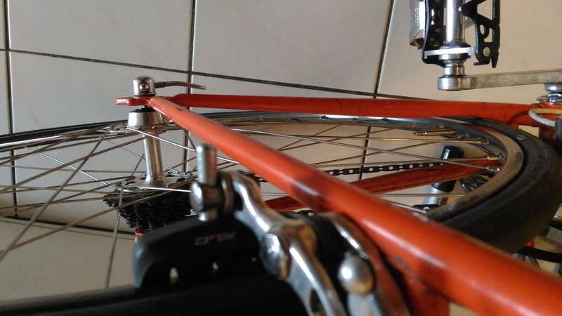

Bon nouveau petit soucis avec ce vélo..
Maintenant ma roue arrière touche le cadre... au niveau de la basse gauche.
Apres un passage chez mon vélocite
Il semblerait que mon cadre soit tordu.. "bizarre il l'etait pas avant.."

- Message n°116
Re: Gitane - Tour de France
si ton moyeu est cassé c est normal que ta roue soit de travers .
, monte une autre roue ,sans la chaine ( tu ne le met pas sur la cassette) , même une avant , et pousse la a font dans les pattes . tu verras de suite si elle est centrée dur le boitier de pédalier .
un cadre ça ne plie pas comme ça

- Message n°117
C'est une nouvelle roue ?
Dans ce cas il faut refaire le "parapluie" : tendre les rayons à droite et les détendre à gauche.

- Message n°118
Oui une nouvelle roue que j'ai recup chez mon velosite.
Apres c'est lui qui m'a dit que le cadre etait tordu

- Message n°119
Elle est de même entraxe que l'ancienne le nouvelle roue ?

- Message n°120
il ne lui manque pas une entretoise a ta roue , coté opposé a la cassette ?
