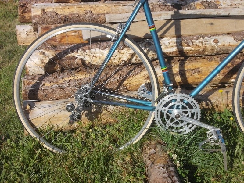

    vélo acheté a emmaus , vélo stocké chez eux dehors pendant qq temps , il a fini par rouillé par endroit , donc il a fallut tout reprendre sgronf!
    la peinture a été refaite début 80 , chez un émailleur de Brive la gaillarde , c'est le 4eme que j'ai en cette couleur !!! lol!
    au début je pensait a un Peugeot , mais non , c'est bien un RECORD  .
    les pattes avant + arrières sont du SIMPLEX  tout comme les dérailleurs .
    les frein des mafac RACER  a l'origine .
    le pédalier STRONG  bien typique de ces années là .

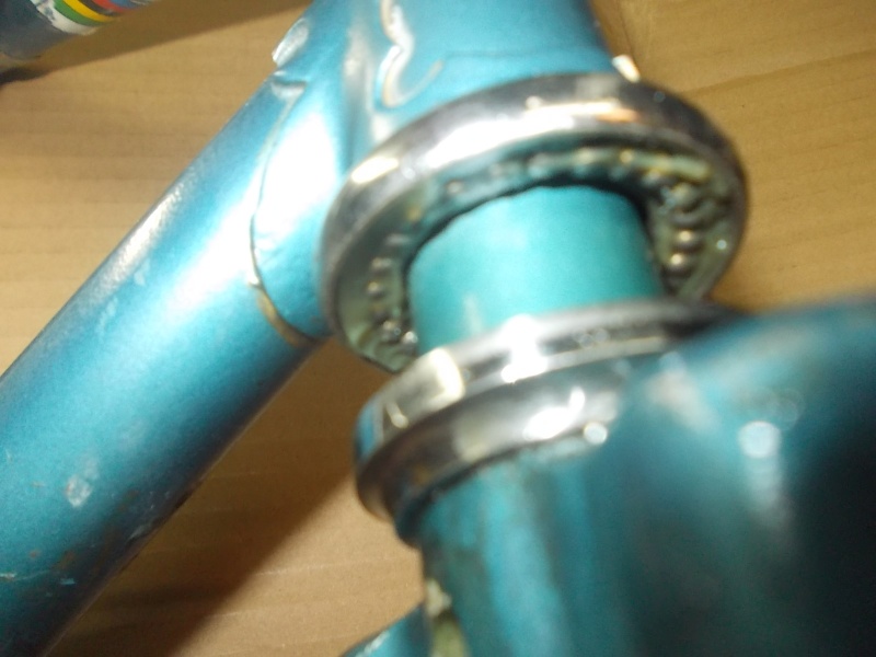

    en enlevant la fourche , surprise ! 5 cm de cornouiller usiné  youpi!  haha!
    cycle RECORD course 1975  Dscn6456
    le jeu de direction STRONGLIGHT COMPETITION qui maintenant brille  youpi!

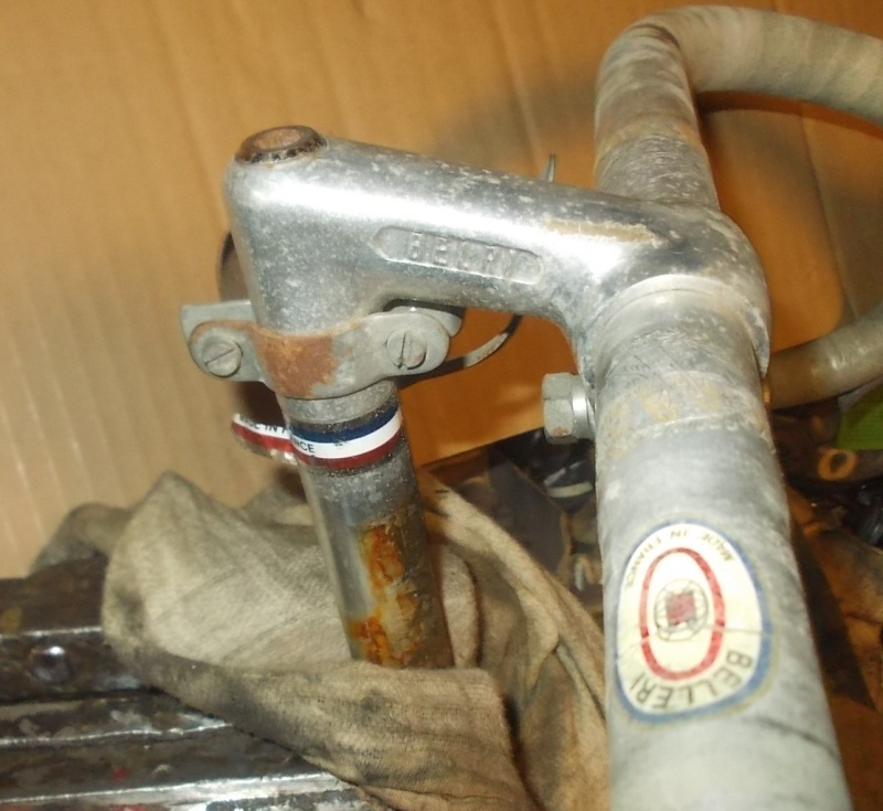

    le nouveau combiné potence/cintre BELLERI , car l'ancien bloqué dedans  sgronf!
    donc découpage a la disqueuse , puis clé a griffe pour sortir le bout de potence  Twisted Evil

    cycle RECORD course 1975  Dscn6510
    cycle RECORD course 1975  Dscn6515
    cycle RECORD course 1975  Dscn6511
    cycle RECORD course 1975  Dscn6512
    cycle RECORD course 1975  Dscn6513
