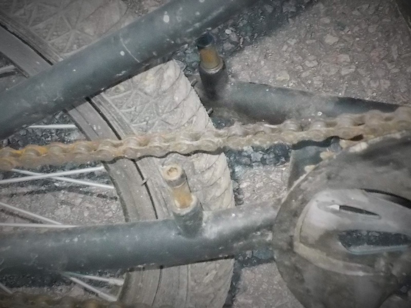

    - manque des étriers de frein arrière , peut être d'origine sur ce modèle ??? scratch

    donc qui saurai me dire si c'est un modèle sans frein arrière , d'origine ?? Suspect
    sachant qu'il n'y a pas de trace de poignée de frein avant droite , pas de traces de serrage , et les étrier , pas d'ergot ni patte rapportée possible pour y mettre cela  scratch

    c'est un bmx pour faire du freestyle, le câble de frein AV passe dans la colonne de direction tu peux faire un 360° avec la fourche, donc tu n'a pas de frein AR. Very Happy

    Alors déjà, il n'a de vintage que la marque .
    C'est un bmx d'entrée de gamme des années 2000 et il avait évidemment un frein arrière,
    un vélo ne peut pas être vendu neuf avec un seul frein !

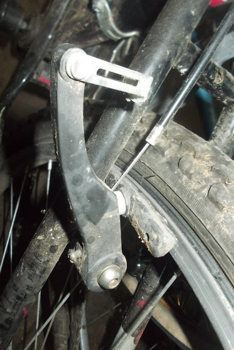

    Il t'en faut un comme celui ci, avec le ressort intégré aux mâchoires :
    BMX RALEIGH Square  12691_10
    ou
    BMX RALEIGH Square  02162810
    et à l'origine il était équipé d'un rotor, il te reste la partie basse :
    BMX RALEIGH Square  Ensemb10

    tu as tout juste brokers !!!
    il est de 2005 , et il est resté qq années en grange ...
    la partie manquante du frein arrière sous la potence a été virée , et c'est pas grave , je vais juste le remettre "au propre " c'est pas pour aller faire le fou sur les pistes de BMX No
    donc si tu as ce type de frein , je suis preneur !!

    vendredi , je reçois les frein arr , noir Twisted Evil

    l'étrier est arrivé youpi!
    BMX RALEIGH Square  Dscn6568

    le voila remonté , j'ai fait un tour , nikel youpi!
