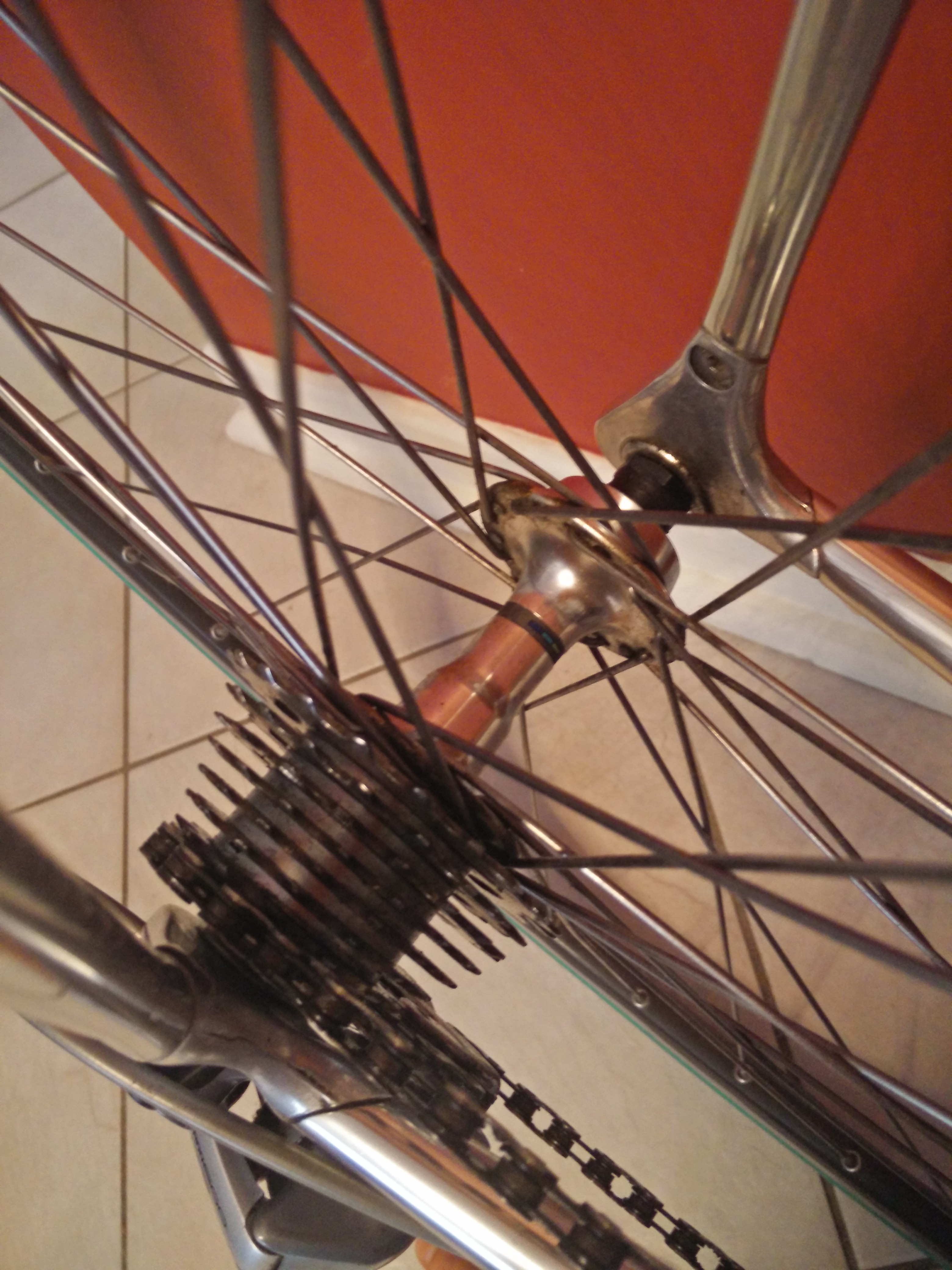

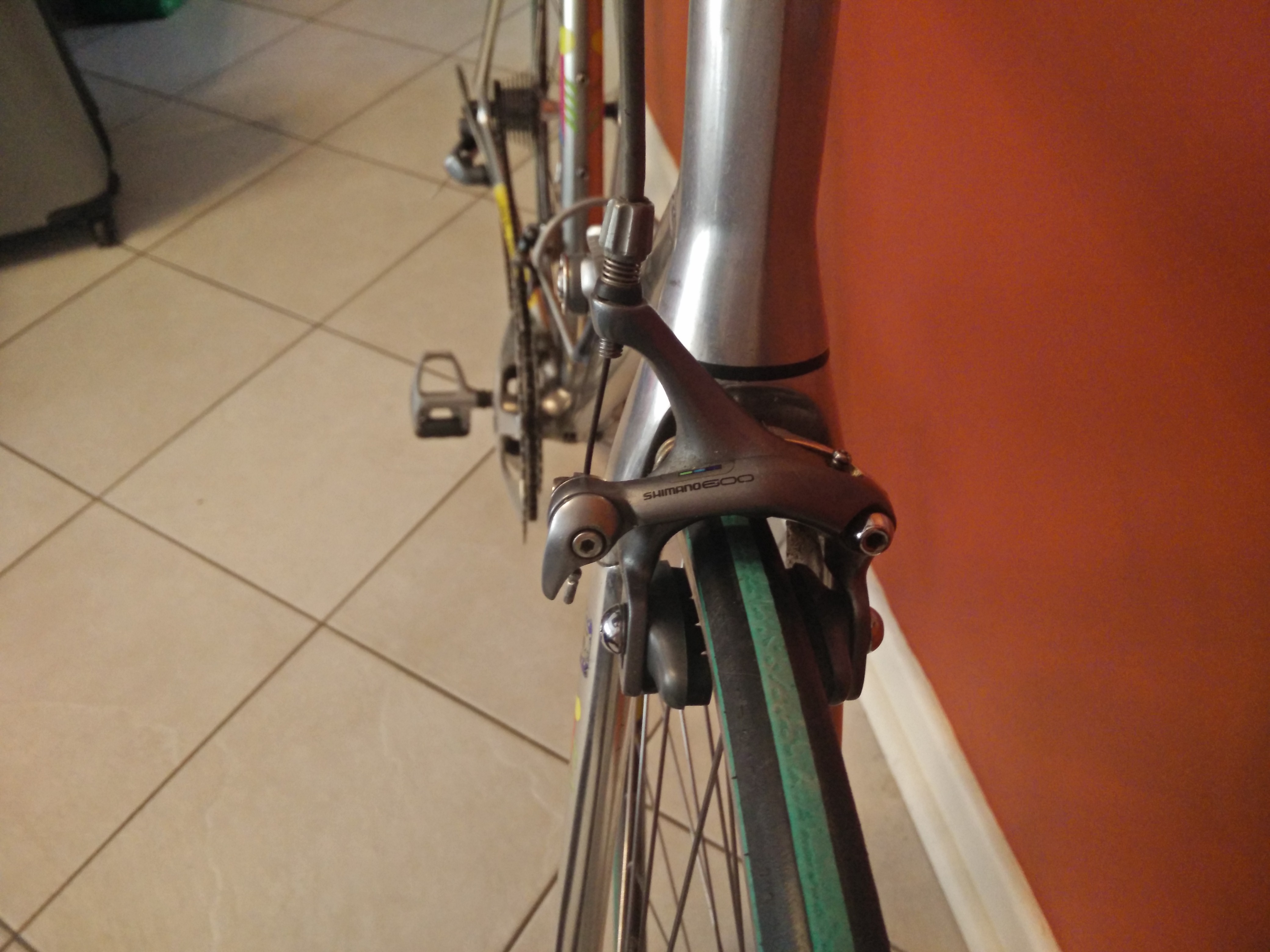

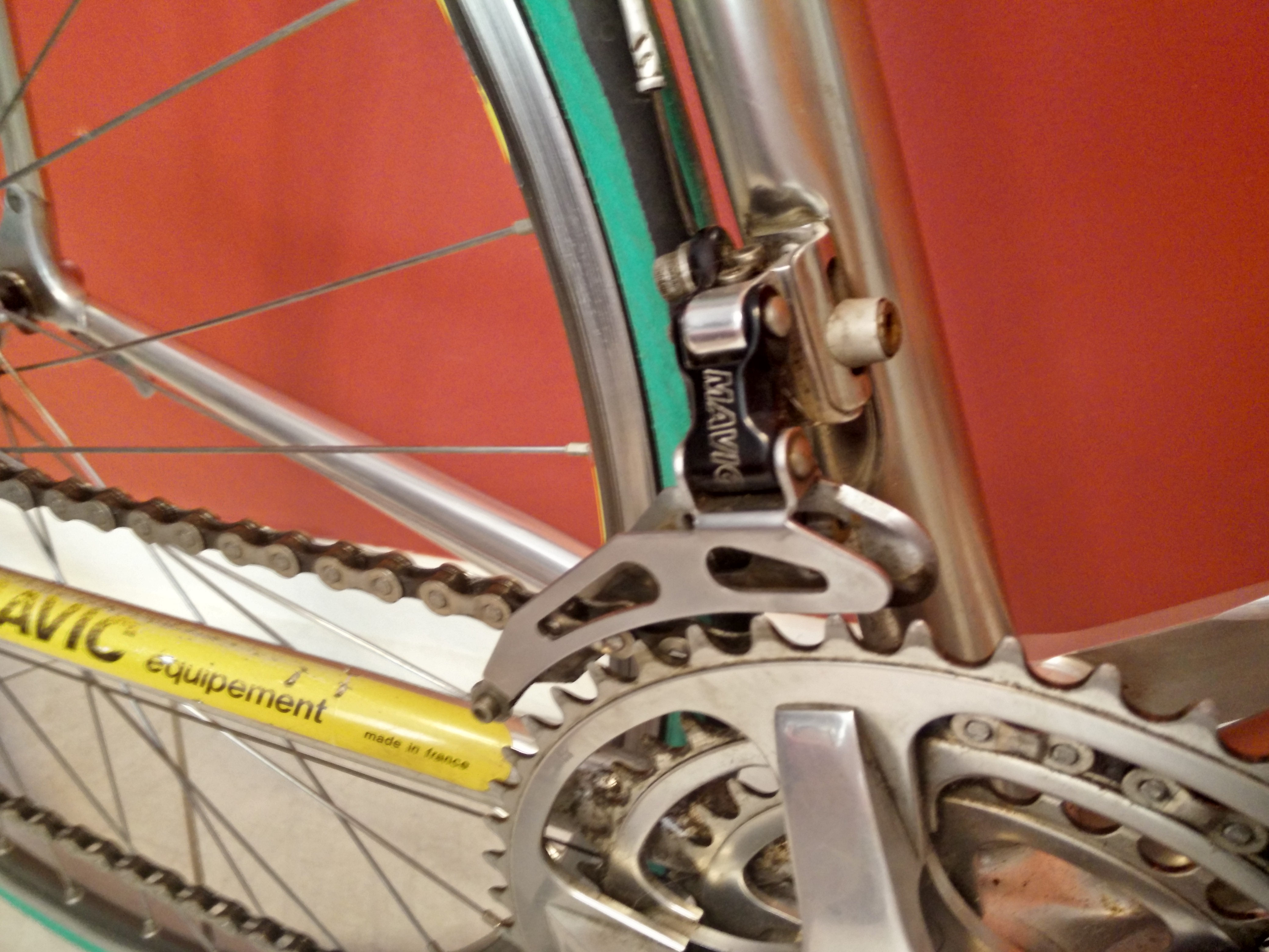

    Hey,
    Comme déjà dit par ailleurs, j'ai été chercher il y a presque 3 semaines un Vitus 992. Je vais m'attaquer à lui après avoir quand même fait quelques bornes avec ce soir pour être sûr de ne rien rater. Il est monté tout en shimano 600, sauf le pédalier et le dérailleur avant. En effet, le vélo était monté en double à l'origine. Son ex-propriétaire l'avait fait modifié en triple. Ce qui avait nécessité le changement du tube vertical. Voici les photos de la bête, j'ai juste remonté selle et potence et monté des pédales shimano :
    Vitus 992 2015-07-10%2019.09.48
    Vitus 992 2015-07-29%2014.03.35%20HDR
    Vitus 992 2015-07-29%2014.04.09%20HDR
    Vitus 992 2015-07-29%2014.04.27%20HDR
    Vitus 992 2015-07-29%2014.04.52%20HDR
    Vitus 992 2015-07-29%2014.05.07%20HDR
    Vitus 992 22015-07-29%2014.05.36%20HDR
    Vitus 992 2015-07-29%2014.06.17%20HDR
    Vitus 992 2015-07-29%2014.06.52%20HDR
    Le pas de vis du serrage de selle a été retaraudé. Le vendeur a insisté 10 min sur le fait qu'il fallait pas serrer comme un âne.
    Vitus 992 2015-07-29%2014.07.34%20HDR
    Vitus 992 2015-07-29%2014.09.30%20HDR
    A la vue de la cuvette, le BDP n'est pas sous forme de cartouche j'imagine. C'est une indication de l'année qu'on peut lire là dessous?
    Vitus 992 2015-07-29%2014.10.12
    Ce que je prévois comme travaux, pas mal de certitudes, mais quelques questions subsistent :
    - Changement de la guidoline pour une Benotto bronze ou jaune, je me tâte.
    - Remplacement câbles et gaines.
    - Remplacement de la chaine
    - Changement de la cassette 32x23 c'est un peu juste, je vais essayer de trouver du 26 minimum
    - Changement des pneus, impossible de tenir debout sur mon carrelage, et puis verts quoi Smile -> Veloflex Master en 25
    - Remplacement du BDP par une cartouche. Quelqu'un a une idée précise de la longueur de l'axe? Comme ça je passe commande direct aujourd'hui sans attendre le démontage Smile
    - Graissage du JDD
    - Moins urgent : la selle, j'ai la même par ailleurs et elle ne convient pas à mon anatomie. Peut-être une B17 Narrow, à voir si elle est assez "Narrow" et dure pour moi. Une idée sera toujours la bienvenue.
    - et enfin, le plus gros point noir : les roues. Ce qui est sûr c'est qu'il faut regraisser les moyeux. Jusque là pas de souci. En revanche les pistes de freinage me semblent bien attaquées : je ne devine aucune rainure et elles me semblent même un peu concave. Va falloir arpenter LBC pour trouver des remplaçantes. Beaucoup de gens se débarrassent de leurs roues "de base" provenant de leur vélo neuf. Comme je compte faire pas mal de col et donc de descente, c'est peut-être plus raisonnable?

    ton pédalier c'est un mavic non?
    loustic09
    loustic09
    Messages : 2085
    Points : 2115
    Localisation : Pays d'Olmes
    Vitus 992 Empty Re: Vitus 992
    Message  loustic09 le Mer 29 Juil - 19:18
    magnussoren a écrit:ton pédalier c'est un mavic non?
    Mavic Starfish
    Message  caskaboulon le Mer 29 Juil - 21:03
    très joli ce modèle , ils sont sorti en 1992 , et il est est nickel !
    garde le ton mavic avant ,
    pour les roue , trouve des RIGIDA DP, CPX ou MAVIC .
    j'en avais un , mais trop grand ! je m'en suis séparé .
    Messages : 2433
    Points : 2821
    Message  magnussoren le Mer 29 Juil - 21:12
    j'ai une paire de cpx 14 a échanger si tu veux

    sinon, un dérailleur mavic 851 à l'arrière ? Very Happy Je chipote, si ça marche bien comme ça...

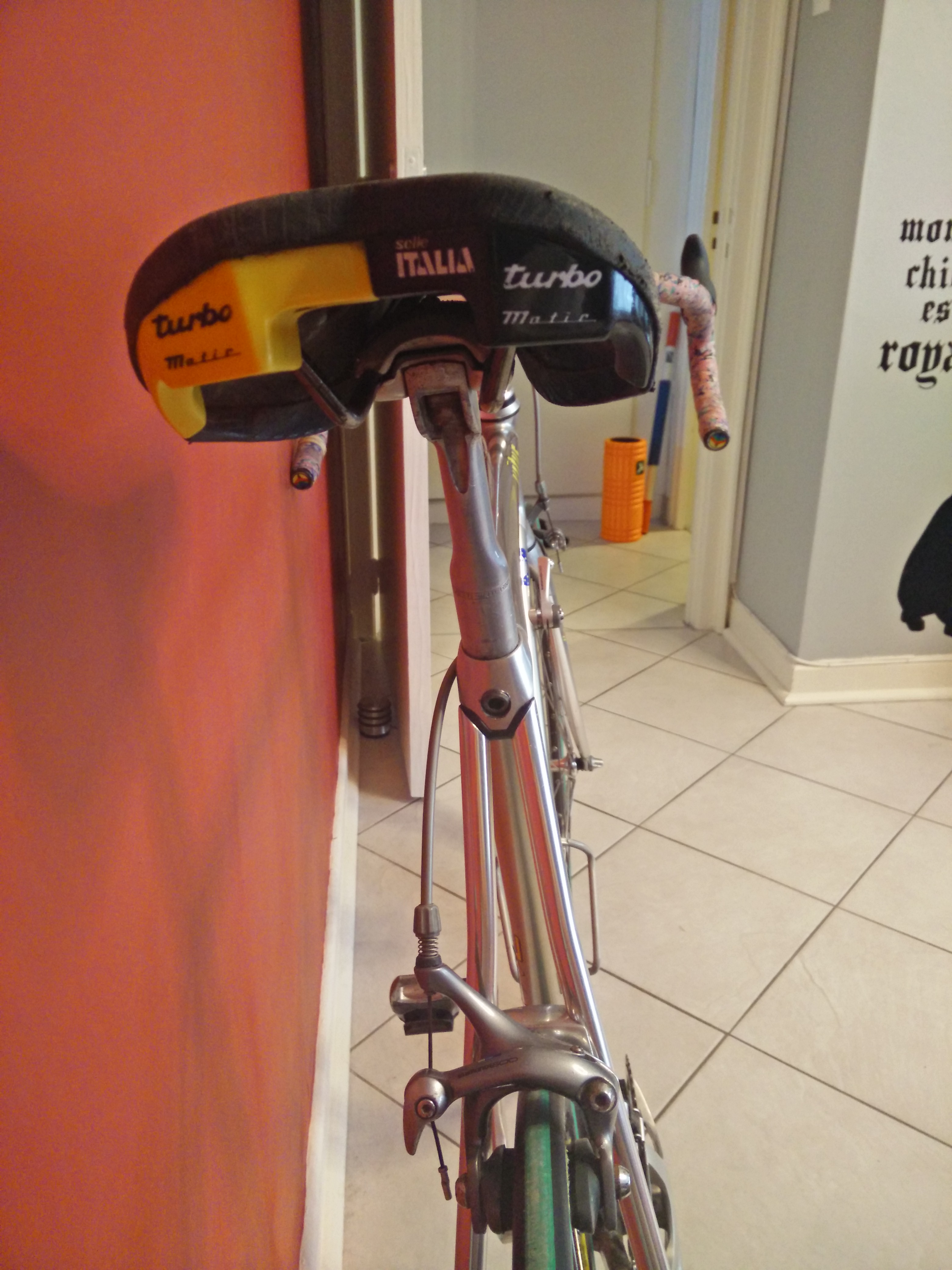

    Concernant la selle, le vendeur m'avait laissé une Selle Italia Flite :
    Vitus 992 2015-07-30%2008.57.13%20HDR
    Vitus 992 2015-07-30%2008.56.56%20HDR
    C'est mieux?

    Sinon, les résultat du test d'hier sur 50km, il roule nickel, il est beaucoup plus rigide qu'un 979, certainement grâce à la section des tubes. Par contre la tige de selle est un peu courte, celle montée avec la Selle Italia fera mieux l'affaire.

    La Flite reste une valeur sur!!!
    Je roule autant avec ma Flite que ma SL, et sans cuissards, sur des 250/300km jours.
    Messages : 1767
    Points : 1851
    Message  Jeffski le Jeu 30 Juil - 20:48
    Ah oui, la Flite c'est du bonheur. La mienne a plus de 20 ans, elle est en fin de carrière, je la regretterai.
